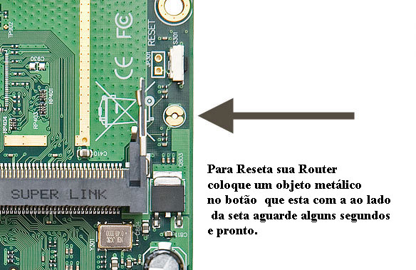

    caros amigos nao se apavorem nao, quebrar a senha tem sim, mais nao é online nao, como se foce invasão. é um curto que você preciona um botao de metal na routerboard e ele zera a senha por um comando interno da routerboard vou postar a imagen de como fazer ...
    está em anexo a foto
    como você fará para recupera sua routerboard caso tenha perdido a senha

    Citação Postado originalmente por edielsonps Ver Post
    Isso reseta tudo, ou só a senha do admin?

    Quebrar senha do mk parece ser dificil agora resetar tem varias:
    1º - Reset fisico (como magal ensinou)
    2º - New Terminal - system - reset
    Dangerous! Reset anyway? [y/N]: y
    ENTER
