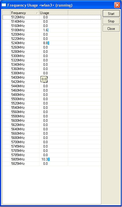

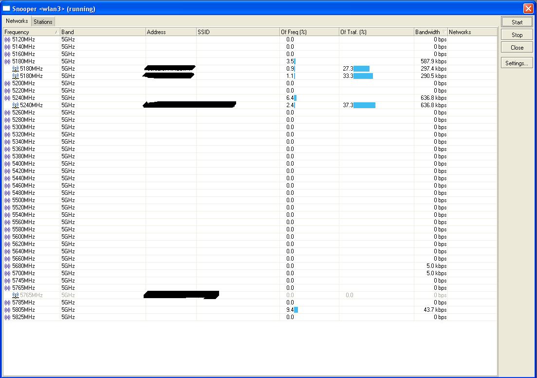

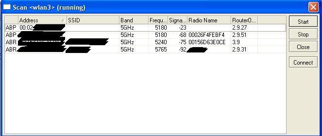

    Estou colocando as telas que peguei no meu MK gostaria que desse uma analisada pra ver se pode ser isso mesmo!
    A propósito no mk level 4 tem como eu selecionar o canal 5725 ? Ou 5735 ou isso seria somente para o level 6 em superchanel ?
    Quanto você acha que teria que dar neste meu equipamento?
    Estou usando rgc213 será que não e o caso de usar lmr400?
    Existe algum cartão homologado mais potente do que estes que estou usando?

    Nobre Sérgio, vou dar o meu pitaco: Usando DFS melhora bem, pois ele faz com que o sistema automaticamente escolha o canal menos poluído.

    Se usar DFS mode não vai ficar caindo a conexão ?
    Olá,
    se for interferência tenta mudar a posição da antena (de vertical para horizontal), talvez melhore.
    Bom dia, Amigo se vc tirar o RGC e substituir pelo LMR ja ajuda tambem um pouco, pois o RGC e indicado para redes ate 3 Ghz, acima disso so usando o LMR 400 ou ainda melhor o LMR 600 .
    Nos tinhamos aqui um caso parecido, foi trocado as antenas e nada, ai colocamos 2 ovislink 5000, e solucionou, mesmo usando o rgc213, esta trafegando 15mb a frequencia de 5805.
    Pessoal Sera que é Cartão saturado ?
    Pois meu sinal fica com -60 na frequencia 5600 e quando eu troco pra 5785 fica com -85 !
