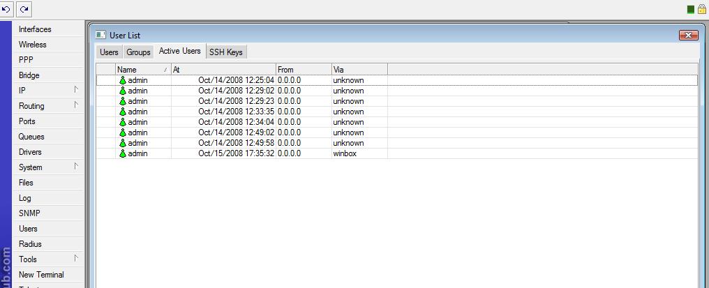

    Padrão isso he coisa de racker ?
    olha que doidera he essa alguem sabe me dizer se he coisa de racker?

    Citação Postado originalmente por 14735 Ver Post
    parece sim
    arranca esse usuario admin dai e poe outro nome
    e ponha uma senha com letras e numeros e pontos
    cria primeiro um outro super usuario com as mesmas permissoes do admin
    depois disso e dá um "disable" no usuario "Admin" ok
    Pode ser apenas pq vc usa a ferramenta Bandwidth Test!
    Quando faz-se o teste de banda com essa ferramenta, o mikrotik q é acessado pela ferramenta fica assim mesmo.
    Siga a dica do colega magrock e logo após faça um teste com bandwidth test e repare se acontece a mesma coisa?!
    Veja no log se algo que você não tenha feito ou auterado.
    fiz oq os amigos falaram
    fiz o teste com ferramenta Bandwidth.
    no log aparece o tipo de interface Bandwidth e nao unknow.
    fiz um novo usuario com uma senha melhor
    e desabilitei o admin.
    até agora nao apareceu mais espero que nao apareça hehe
    obrigado gente.
