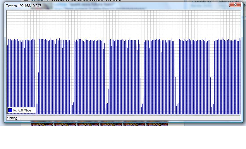

    Olá pessoal.
    Minhas rb´s chegaram e to testando antes de levar pra campo.
    Essa do teste é uma RB53A com um cartão minipci EMP-8602 PLUS-S.
    Anteninha de 2 dbi mesmo, teste de bancada, conectado com CCQ 100%
    A máquina cliente é um Dell XPS, 4gb de memoria, quad-core com um PCI GREATEK chipset atheros, driver nativo do windows vista
    Configurei tudo em B
    Nat simples
    Fonte de 18V, 3,5 Amperes (O Jump da RB tá 48v, pq fiquei com medo de por em 12 e fritar)
    Pq dá essas oscilada ?

    olá tem cuidado quando vc instalar as rb, no ajuste de ack portanto vc deve setar e outra coisa quando vc instalar no cliente vc tem a possibilidade de ver o sinal que esta chegando na rb isso é muito importante.sim outro detalhe pelo amor de deus a potencia vc deve deixar em 250mw, pois fica bem. apenas verifique os clientes quanto ao sinal.
    Nao entendi a coisa do ACK.
    Quanto a potência, tá padrão eu NUNCA mexo em TX POWER... só de pensar me dá desinteria e passo mal..
    Abraços e valeu !
    ESTRANHO
    não sei, viu, tive um problema uma vez mas era agua na antena e ai vc falou que colou aquela anteninha de 2 dbi mesmo, experimenta baixar mais a potencia do cartão ainda tipo pra 10 dmb ou tira a anteneninha pra ver, isto se o pc estiver perto da bancada é claro. rs
    posta ai os resultados....
    Opa.. blz ?
    Ligar qualquer circuito de RF sem antena, não pode... nem matando.. pode nao dar nada, mas pode danificar o mesmo.
    Já baixei potencia e nada
    Troquei a RB por uma 333 e nada
    Coloquei como cliente um 530 pci da dlink e fiz os testes em 5.8, pulou para 25mb mas ainda dá essas osciladas..
    Estranho né ?

    Alam tu testou com uma plaquinha Ralink? Essas gratek e Dlink a depender ocilam muito, se possível teste me fale.
    Testei não.
    Realtek perto do chipset atheros é lixo radioativo.. nem entra esse tipo de equipamento nem aqui em casa, nem na empresa.
    Acredito que esteja equivocado... mas mesmo assim, grato por colaborar.
    Mas não dá pra comparar as placas.
    Abraços véi !!

    Me referi a Ralink, e não realtek são chips distintos nem sempre atheros resolvera seu problema, por substimar algumas tecnologias me fez repensar meus conceitos muitos aqui não agravando a todos é claro são maria vai com a outras, não pesquisando e desvendando certos porques!! e não se perguntando porque não (funciona?) PS: não é um debate estou apenas salientando..

    Outro dia mim acontecia mesma coisa com 2 bullet 5 fazendo teste de bancada também, quando levei para ambiente outdoor não aconteceu o mesmo fico estavel o link e sem essas oscilação.
    Imaginei o seguinte apesar de enteder de RF muito pouco, no ambiente indoor pode ocorre alguma jarrada de interfêrencia que venha causar isso, o proprio equipamento gerar uma interferencia para ele mesmo, ja que ele foi projetado para ambiente outdoor.
    Queria saber mais técnicamente esse fenomeno, alguem poderia explicar?

    Entendi seus argumentos e não quis de forma alguma ser ríspido .
    Mas não tenho outras placas aqui e nunca me decepcionei com atheros e não acredito que seja com ele o problema, pode ser realmente o ambiente indoor, teste de bancada é uma coisa diferente do que colocamos na rua.
    Agredeço a sua atenção de responder, a idéia é sempre essa, todos se ajudando.
    Vo tentar fazer um teste na rua para ver.

    Alam, nao sei se é seu caso mais teve uma vez que com drivers nativo do vista para atheros tive alguns problemas de oscilaçao e ate saida baixa (nao chegava a 2 megas) ai procurei outro driver na net instalei e ficou show, mais é como disse cada caso é um caso
