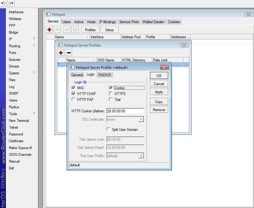

    para ativar a opção de logar por cookie segue o anexo abaixo.
Nome:	         login.jpg
Visualizações:	184
Tamanho: 	70,7 KB

    Você vai no PROFILE na aba LOGIN e habilita a opção COOKIE
