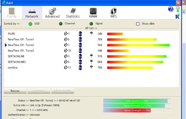

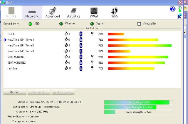

    Padrão Noise strength
    Com Noise strength muito alto e pra que serve ele. aq em um cartão fica em 16% verde e no outro fica 70% no vermelho
    os 2 cartões são os senao nl2511 chip prism setados em 30mw, com a mesma configuração fica blz... dê uma olhada......nos prints!
    o Noise strength em qual fica melhor em 16% ou 70%
    Outra duvida tem hora q o noise floor fica em -84 a 93? é nromal.
    todos os clientes na média de -54 a -75 minha média estimulada
    nunca tive problemas com isso aguem pra dá uma luz

    Olha rapaz.
    Tenho isso em minha rede tambem, mas foi quando coloquei setoriais.
    Isso é nivel de sinal ruido, porem nao entendo como sinal ruido em 70% fica legal a conexao e quando fica abaixo ja sei que nao vai nem navegar, so revisando instalaçao.
    Fica tranquilo quanto a isso, tem antenas que enviam muito sinal ruido porem nao ha perda de qualidade.

    obrigado pela ajuda amigo.
    tenho clientes tbm que aparece 70% porem navega tranquilamente .
    espero que continue assim hehe
    Citação Postado originalmente por 14735 Ver Post
    Aqui também uso Ralink, e os clientes sempre ficam com o link quality em 100%, signal 100% e noise 70%, acredito ser normal... Só me preocupo quando o noise dá 100%
    Um abraço...
