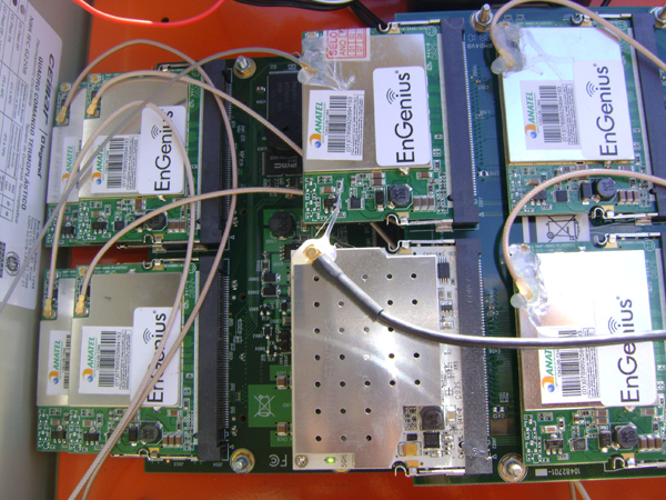

      • RouterBorad 600 + expansão
      • 7 cartão enGenius 1 Ubiquit para transmissão na omme 5.8 Ghz (clientes 5.8)
      • (3) três repetições na cidade.
    Segue fotos para melhor explicar.

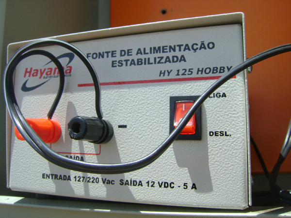

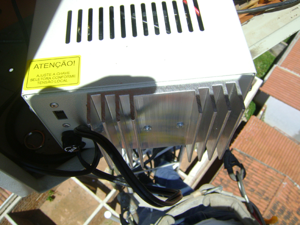

Nome:	         fonte_atras.jpg
Visualizações:	170
Tamanho: 	255,4 KB

    Nessa foto que tem 8 cartões só tem 3 (três) 2.4 Ghz para as 3 setorias, o restante são 5.8 para as repetiçoes e o link que chega na cidade.
    nas repetições há outras RouterBoard com 2 cartões, recebendo o sinal 5.8 e transmitindo en 2.4 Ghz.
    tudo em default, todas as antenas HyperLink.
