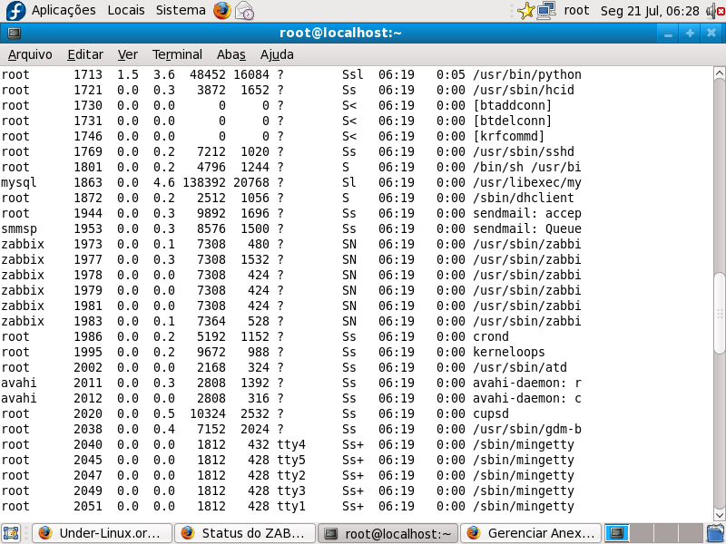

    Vamos por partes....
    1º Quando inicia o serviço do zabbix o processo fica ativo ?? rode o comando 'ps aux' e veja se possui o processo rodando.
    2º O Banco de dados (no meu caso era mysql tem q estar rodando, senão o processo do zabbix vai subir e cair em segundos.
    3º Veja os logs, é indispensavel analisar os logs para resolver problemas. Rode 'tail -f /var/log/messages' (no caso do red hat), deixe esse comando rodando em um prompt e inicie o zabbix em outro.

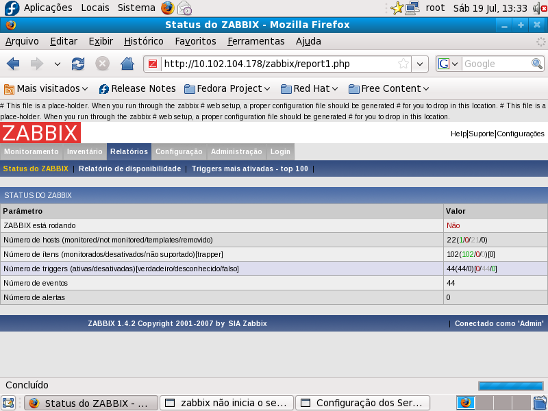

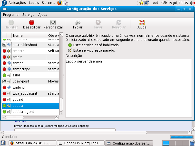

    Padrão print
    veja as telas ve se isso te ajuda a me ajuda.
