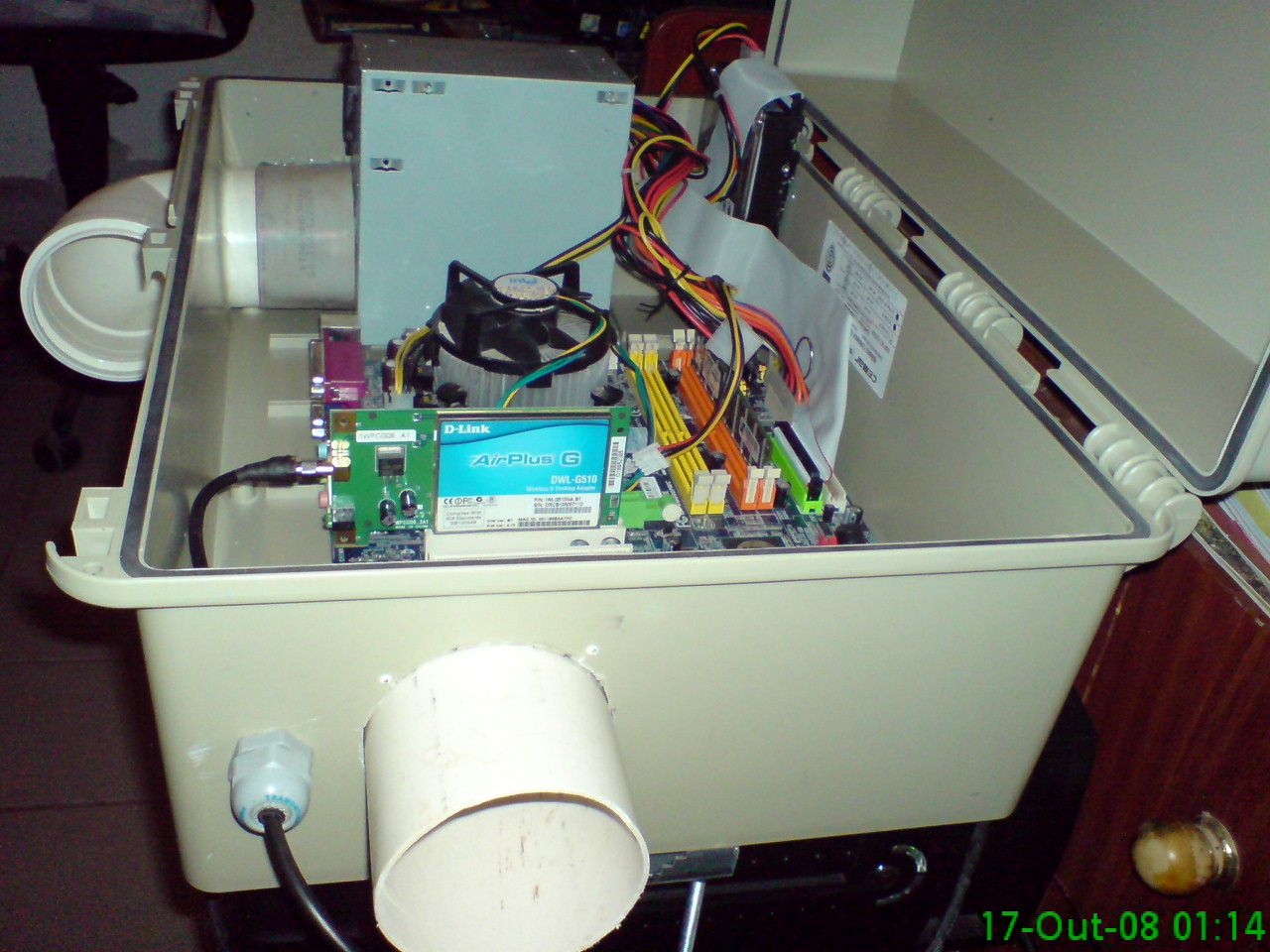

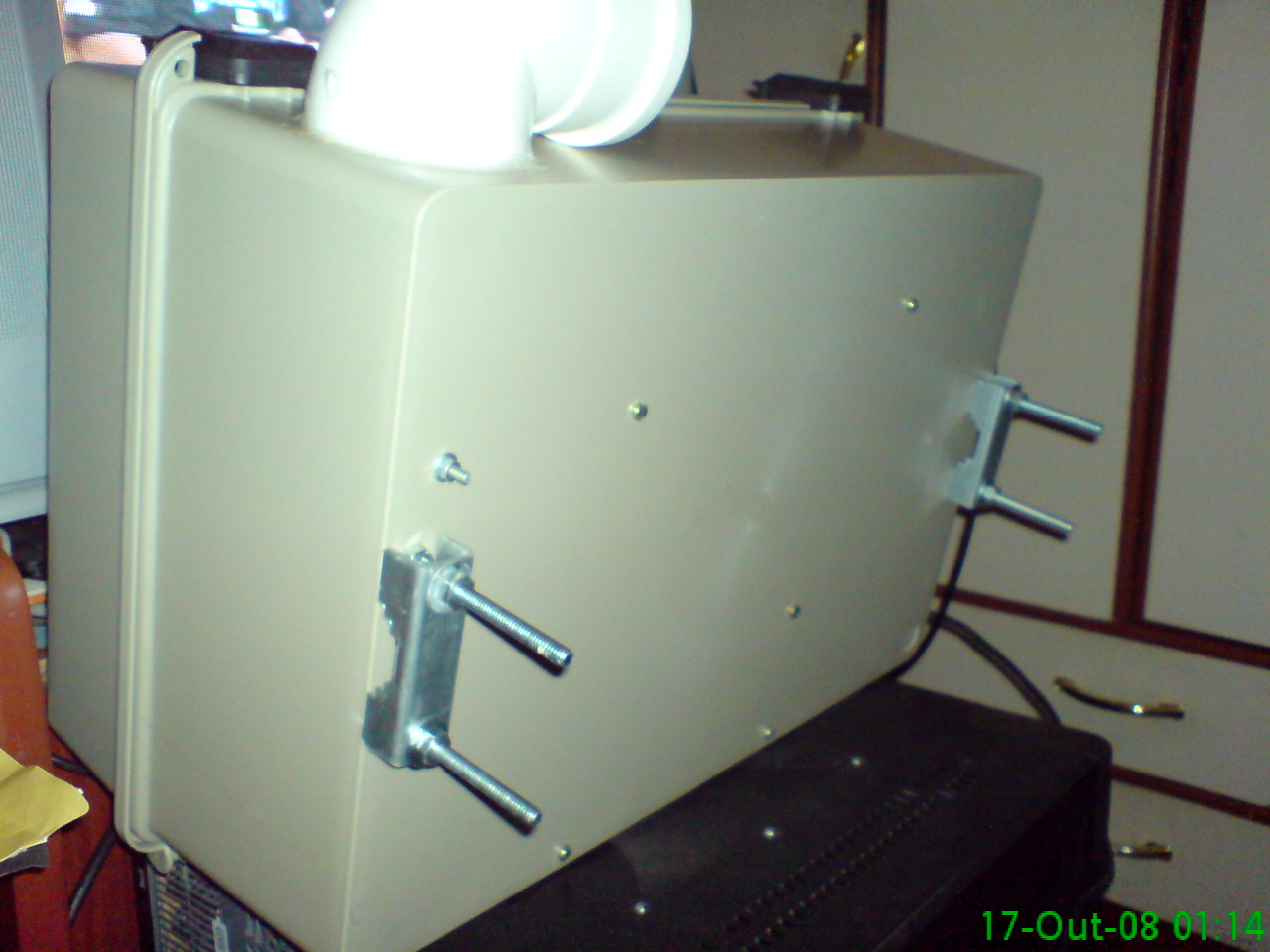

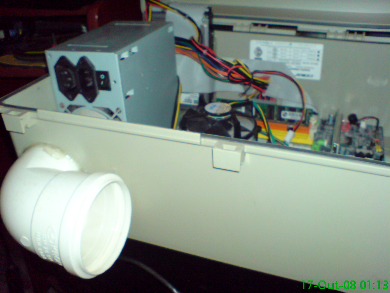

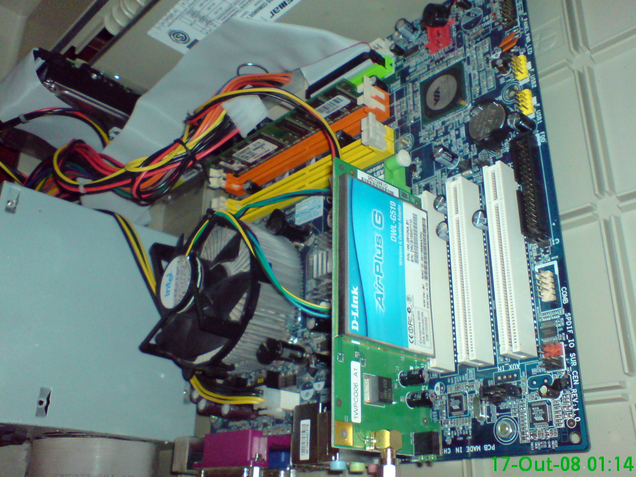

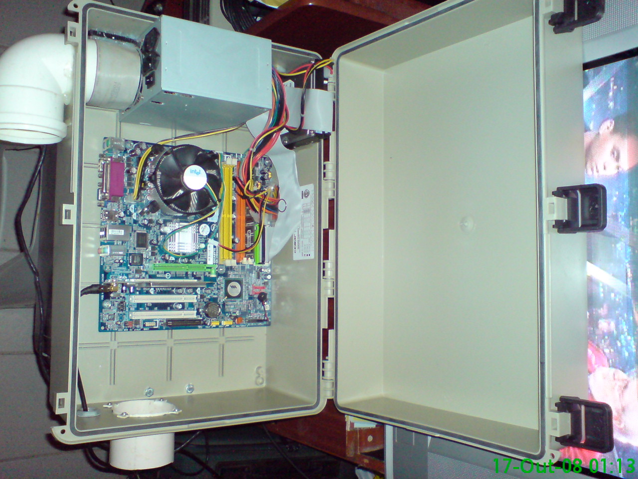

    Padrão Olá pessoal, vejam meu novo PC-AP para um novo ponto, comentem...
    Olá pessoal, eu mais uma vez, vejam e comentem, está faltando alguns detalhes como mais prensa-cabos, estou esperando o CF chegar para tirar essa bosta de HD... e etc, vou usar com omni, mas breve vou colocar 3 setoriais e mais duas G-510, valeu pessoal!

    Parabéns pelo feito, só gostaria de saber a marca e modelo dessa caixa hermética. É Cemar??? me passe o modelo. Obrigado e grande abraço.
    Fábio Napolitano.
    Citação Postado originalmente por opala Ver Post
    Fábio Napolitano.
    Olá amigo é da cemar mesmo, geralmente compro ela como Caixa PVC Opaca...
    Ficou muito bacana.
    Tem mais fotos? :-)
    Tem tempos que eu estou querendo fazer uma coisa assim e não tinha tentado ainda. Não é para fazer AP, mas para diminuir o espaço ocupado por alguns PCs. :-)
    Gostaria de saber que placa mãe é essa e quais as medidas da caixa.
    Tenho uma consideração: nas entrada e saída de ar, não precisa de uma espécie de "telinha" para evitar que "bichos" estranhos entrem na caixa.
    Também fiquei curioso: não esquenta muito dentro da caixa, apesar da ventilação na fonte?
    [ ]'s
    Obrigado.
    Citação Postado originalmente por casfre Ver Post
    Ficou muito bacana.
    Tem mais fotos? :-)
    [ ]'s
    Obrigado.
    É justamente isso q ainda vou colocar, a tela no duto de ar, sobre aquecimento, ele esquenta mas o normal, pois tenho mais 3 desses e tinha colocado cooler no duto de baixo de entrada de ar, mas o problema era q a noite esfriava muito e começava a dar pau na placa mãe, por isso só uso o cooler da fonte e até hj tá blz, olhe q o clima de salvador é quente, se vc olhar meu tópicos vai ver a minha primeira caixa e vai ver o cooler q coloquei embaixo, hj tá desligado, abraços!
    Eu ainda sou novo no fórum.
    Estou lendo seus outros posts.
    Ainda não achei as medidas da caixa, nem o modelo da placa, mas já valeu pelas imagens. :-D
    O modelo acho q esse: Quadros CCP - UV/V0 - Tampa Opaca tamanho 45x30x20 e a outra maior q tenho é 50x40x20
    Citação Postado originalmente por faieppi Ver Post
    esfriar muito e dar pau... essa nunca tinha visto.
    Ele travava?
    Citação Postado originalmente por damacenoneto Ver Post
    Ele travava?
    Amigo, a noite com o sereno, acabava acho q dando humidade, aconteceu pior, ñ travava, queimou duas placas minhas nessa brincadeira, e uma placa sem fio, depois q desliguei o cooler de baixo nunca mais, pelas minhas praticas principalmente placa mãe, trabalham bem na temperatura ideal, ñ fria d+ e tb ñ aquecendo d+, um meio termo entende? Outra coisa a ter cuidado é a poeira, no meio externo a poeira e a humidade ñ combinam. Outro fator, tive alguns pcs aqui em casa q ficavam ligados direto, 24 hrs por dia, no dia q desligava e passava um ou dois dias desligados, era um trabalho para voltar a ligar, aconteceu isso com quase todos, parecem q viciaram, rsrsr, hj uso 4 PC-AP desta forma, só com o cooler da fonte e ñ tô tendo problemas de aquecimento, já pensei no caso de colocar um timer pra qdo chegar no horário da noite desligar o cooler de baixo e só deixar ele funcionando durante o dia e qdo for de sol.
