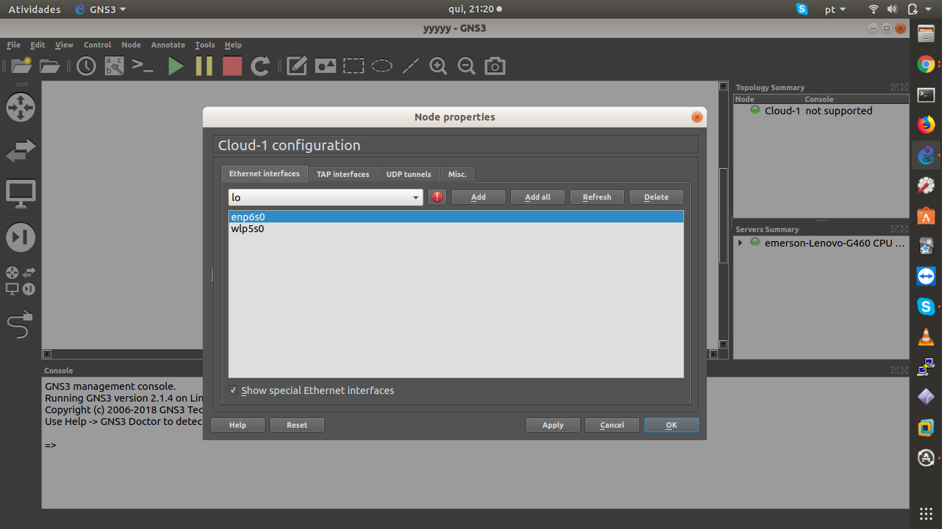

    Olá boa tarde a todos, pessoal depois que instalei o gns3 2.1.4 nao consegui habilitar a cloud , sempre usei agora não consigo acessar meus mikrotiks pela maquina fisica. Alguém poderia dar uma ajudinha?

    nenhum a cloud fica com a mensagem not suported e eu nâo consigo acessar por exemplo um mikrotik pela rede física.

    Certo vamos por partes, o "not supported" que você está vendo ali é para o console, porque a nuvem não é uma aplicação que utiliza console. Já você não acessa o mikrotik pela rede fisica é outro problema. Monta uma topologia simples e posta as imagens de como você fez a configuração de cada nó.

    Blz vou montar , aqui só achei estranho que quando montava a cloud antes essa msg nunca apareceu.
