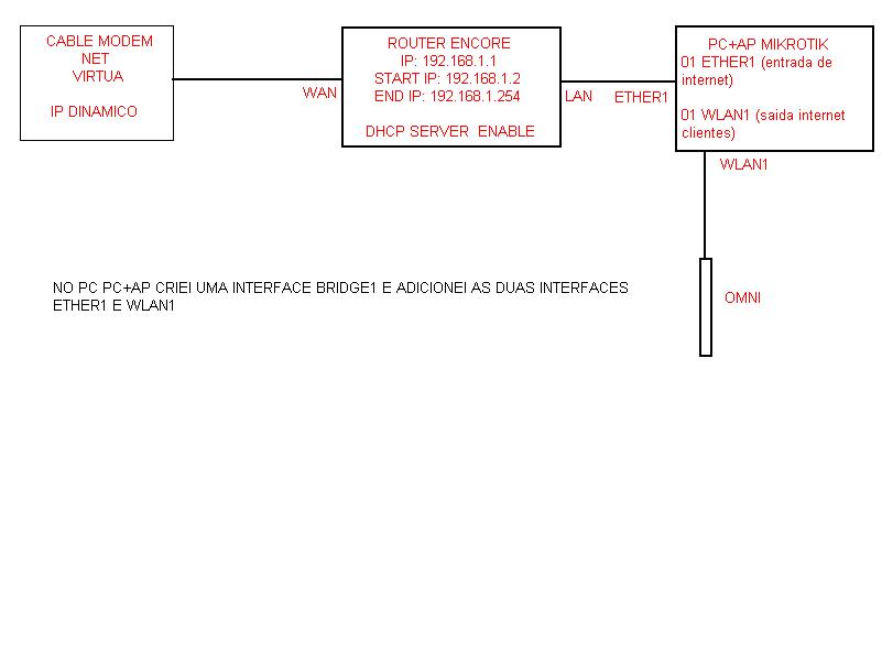

    Olá pessoal sou novo na area de mikrotik, montei um pc+ap pra eu compartilhar internet wireless, minhas dúvidas sãos as seguintes:
    1- Qual os endereços de ips que devo colocar ?
    2- Os ips são na mesma faixa do meu roteador ?
    3- Devo configurar em Bridge as duas interfaces (ether1 e wlan1) ?
    4- O hostpot configuro em qual interface ?
    Tentei configurar em bridge navegou blz, só que quando ativo o hostpot, bau... bau... lá se foi a navegação, preciso configurar essa função, não faço a minima idéia de como, quem puder me ajudar ficarei agradecido.
    Segue em anexo esquema da minha rede.
    Obrigado.
    Ah já procurei em vários lugares e não achei nada parecido.... to perdidooo...
    Abraçooss a todos.

    valeu amigo... Mas essa naum É a minha situaÇÃo.. DÊ uma olhada na foto em anexo... Mas mesmo assim muito obrigado pela atenÇÃo.

    Olá amigo,
    Sugiro que faça da seguinte forma:
    1º - Configure o ip vindo do roteador na interface lan (ether1) do mikrotik;
    2º - Configure sua wlan com uma faixa de rede desejada (192.168.10.1/24)
    3º - Faça um masquerade para a interface wlan (ip firewall nat)
    4º - Configure o route e o dns para a interface ether1
    5º - Faça o servidor hotspot e aponte ele para a interface wlan1
    Pode seguir estes passos aqui que dará tudo certo:
    https://under-linux.org/forums/mikro...tml#post335480
    Qualquer coisa...

    Nossa amigo muito obrigado pela sua orientação, rodou tudo a 1000 por hora aqui, fico muito agradecido de coração mesmo, estava há varios dias tentando fazer isso, recebi mensagens privadas de uma certa pessoa, ele queria R$ 800,00 pra fazer isso, achei absurdo, acho que conhecimento tem que ser repassado e outra o forum não é meio de ganhar de dinheiro, bom essa é minha opnião, nem sei se poderia estar falando isso aqui mas tudo bem.
