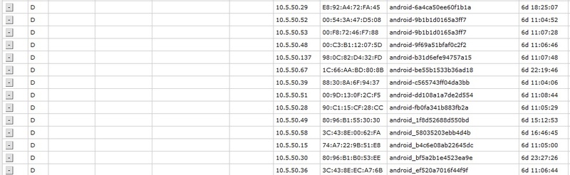

    gostaria de criar um script ou uma regra especifica no firewall para bloquear conexões de celulares e tablets com o hostname "android", a torre fica proximo a alguns predios e meu DHCP ocupa facilmente a range somente com essas conexões.
    Segue imagem em anexo.

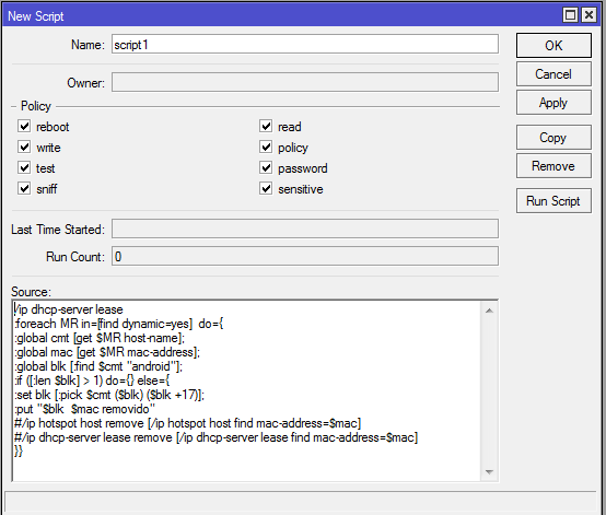

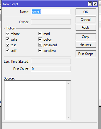

    Amigo pegando uma carona neste post, esse script limpa os androides? na parte de scripts como ficaria na pratica teria como me da uma ajuda pois tem algumas opções no script que tem algumas caixinhas marcadas.
    segue na imagem
Nome:	         script.png
Visualizações:	235
Tamanho: 	21,2 KB
    E se teria que fazer mais alguma coisa para o script rodar?
Nome:	         script.png
Visualizações:	163
Tamanho: 	10,2 KB
