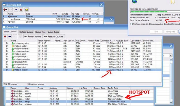

    Thumbs up Consegui
    Bom pessoal.
    Antes queria dizer que este Fórum foi muito esclarecedor para mim, e aliás, continua sendo...
    Já tinha alguma experiência em Linux (desde o Conectiva 4.0 - Velho é a mãe! rs...) então não foi muito difícil aprender o básico do básico do Mk...
    Como não tenho muitos clientes via rádio ainda, o que fiz:
    Montei um servidor Mikrotik (PC) embaixo... ele faz tudo: conecta à internet via PPOE ADSL, faz o roteamento, controle de banda, Hotspot, etc...
    Também configurei o Proxy com cache Full.. ficou 10!!!! Os usuários baixam arquivos já baixados anteriormente direto do server sem estourar a banda (acredito eu, vejam no anexo) ..
    Então o meu aprouter Wr254 (que não é tão fraco) está fazendo só uma Bridge para o MK, na verdade, AP + Bridge, os usuários se autenticam e caem no servidor... Não tem nada no AP, nenhuma regra, nenhum controle... ele tá rodando bem suave na caixa hermética com antena Hyperlink 15dbi, diga-se de passagem: Oh anteninha 10!!! Muito boa... troquei minha Aquarios 12 dbi por essa Hyperlink e senti muita, mas muita diferença na qualidade de conexão dos meus clientes.
    Já ouvi relatos de pessoas que dizem ter 70 clientes Wireless com pico de 45 on-line simultâneos num G220 (que teoricamente se equivale ao meu Aprouter Wr254) .. então vou pagar para ver.
    Não vai ser rápida essa aquisição de mais 60 usuários, isso vai acontecer gradativamente, é claro. Assim vou analisando o desempenho do AP e a necessidade de colocar mais um (ou dois) APs, substituindo minha Omni por setoriais.
    Claro que com mais 60 usuários já vou de Link dedicado , antes que alguém pergunte...rs...
    Então é isso pessoal, valeu!
    Se alguém precisar de ajuda, na medida do que eu puder ajudar, estou às ordens.
    Por último vejam meu Print e analisem se está tudo ok, por favor.
    Muito obrigado,
    Sergio
Nome:	         mk.jpg
Visualizações:	128
Tamanho: 	73,0 KB

    Tipo o que eu não entendi é que se eu crio uma faixa pro hotspot no Pool, pq ele cria uma outra quando vai ativar ele?
    vlww sergio..abraço
