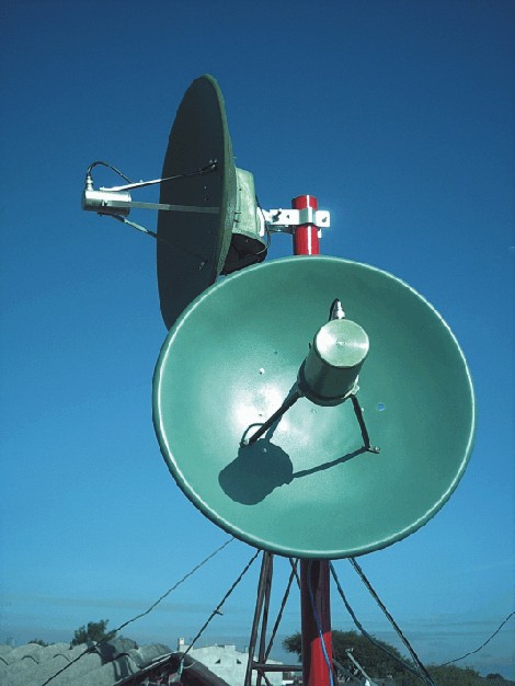

    Padrão Antenas que entram agua!
    Para acabar de vez com o problema de entrar agua nas antenas fiz algo bem simples, parei de usar as grade.
    Desenvolvi juntamente com um engenheiro uma antena parabolica com abertura de 10º, especifica para provedores, bonita, com caixa hermetica acoplada nas costas, com um custo/beneficio la em baixo, chamada de PL, é de aluminio revestida de fibra/plastico, assim pode-se usar em qualquer ambiente, até mesmo em alto-mar. O melhor de tudo, que é HOMOLOGADA na ANATEL, fiz toda documentação e ta OK a antena. Tenho ela em 2.4 e 5.8Ghz
    Nao vi nada melhor ainda. utilizo nos meus clientes com radios cliente e POE... fica muito bom, sem contar que nao pega interferencia vinda das costas e o lobulo é bem fechado.
    A quem interessar, [email protected] só entrar em contato.
    E sobre os cartoes, uso os engenius, porem sinto que em alguns POP de muita interferencia por redes piratas, ele sofre pra autenticar os clientes, mas, solucionei isto usando esta parabolica nos meus clientes, hoje, 100% da rede ta perfeita;

    É a Geenge, né?
    É essa que eu quero experimentar. Até que tamanho de rádio dá para colocar naquela caixinha?
    Citação Postado originalmente por flavioffk Ver Post
    Padrão Antenas!
    Sim, em parceria com a GEENGE que fizemos estas antenas, e hoje representamos eles.
    Cabe Edimax, Airaya, Gilink com carcaça, ABCOCOM, etc... radios populares cabem sem problema nenhum..
    Custo da antena 2.4 Ghz R$ 96,00
    Faço enlace 5.8 com elas.. perfeitas..
