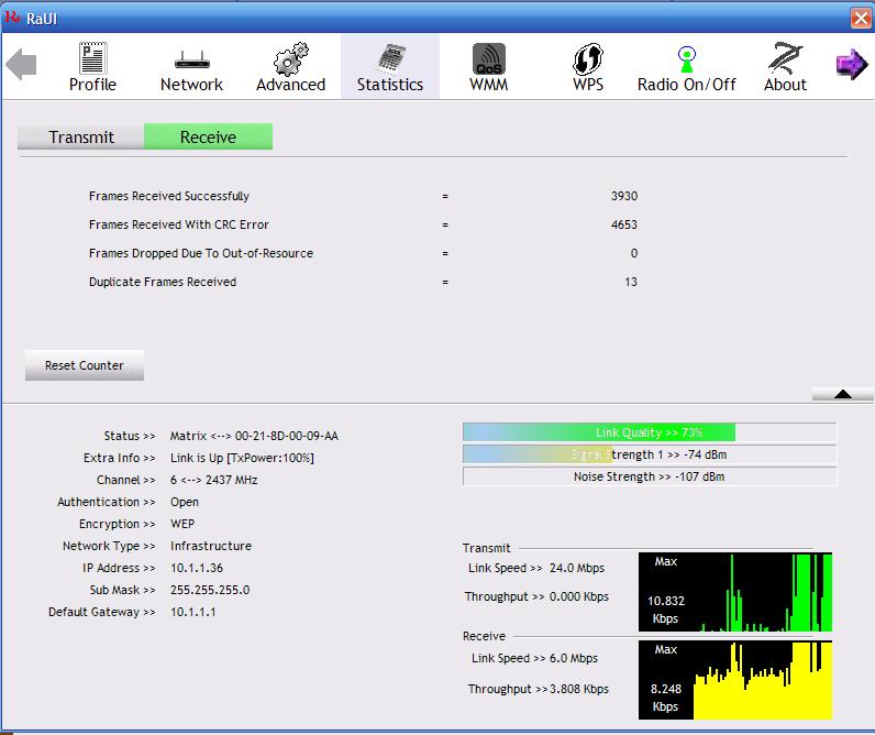

    Na figura 1 temos um teste que fiz debaixo da torre com meu Laptop...estou numa área com algumas barreiras (uma laje, mais precisamente) e embaixo da torre.. por isso o sinal baixo... mas vamos lá... essa configuração é com o router ACK Timeout em 55 , Potência: 63mw (baixei para ver se tinha alguma melhora) e veja o que deu...

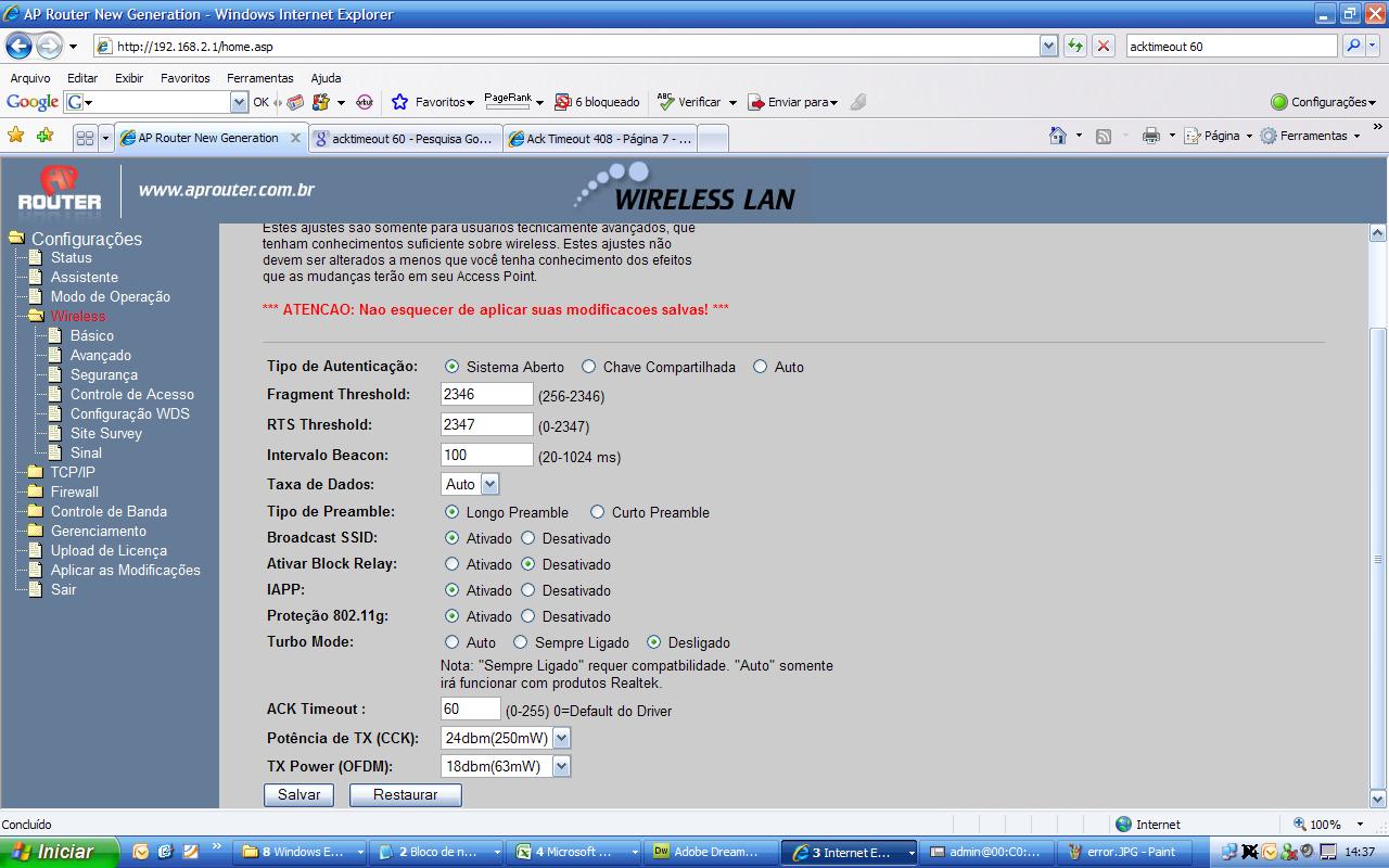

    Na figura 2 temos uma pequena mudança nas configurações do meu Aprouter...
    O ACK Timeout eu coloquei em 60 e a potência 250mw (note que essa potência é real, segundo o fabricante do AP, não é via software).
    Aproveitem e vejam se tem alguma coisa a ser melhorada nessa configuração.

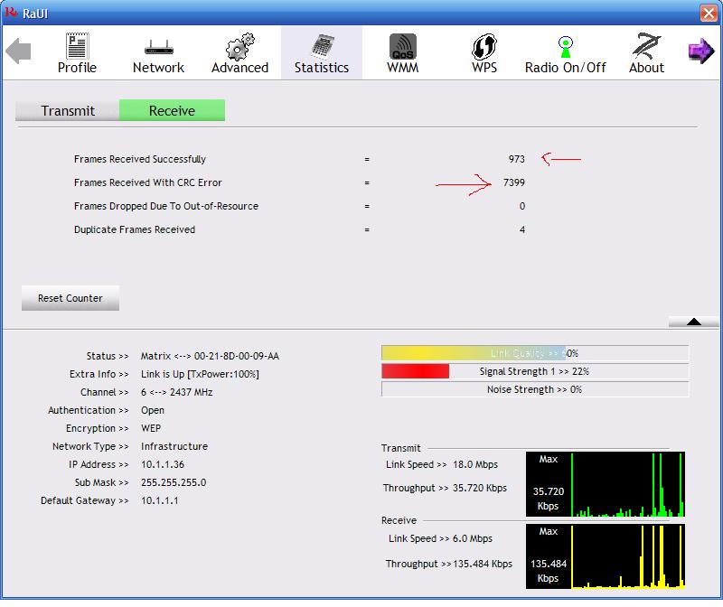

    Na figura 3 temos o resultado da configuração acima: pacotes com erro e com sucesso praticamente se igualam (uma "melhora") ...
    Mas aí eu pergunto? É normal tanto CRC error ao receber os pacotes? O que pode estar ocasionando isso? Fonte? POE?
    Obrigado!
    Ps: Ao terminar de escrever esse Post os pacotes CRC com erro ultrapassaram os bons..

    Coloque no ap
    potência de TX fixada em 100mw
    e ack 91
    tente tirar o POE e fazer um teste com energia direta nele. verifica a temperatura na caixa hermetica, se não tiver ventilação, coloque um coller no chipset. verifica os cabos rgc tbem.
    mais seus clientes esta com sinal muito baixo.
    tente melhorar isto.
    abraços
    Smile Resolvido!
    Por incrível que pareça, pessoal, o problema era interferência no Canal.
    Setei o ACK timeout para 60 (já que meus clientes mais distantes ficam a 3km), deixei o rádio em 250 mesmo e fixei 11mb a taxa ...
    Ficou muito bom... ping de 2ms e 3ms...
    Estava utilizando antes o canal 11, porém aqui perto tem um provedor de internet para empresas que não sei não...o sinal dos caras é muito forte! Não sei se usam amplificador ou sei lá.. só sei que o problema era esse... estava no mesmo canal deles e tava poluindo meu sinal...
    Pra se ter uma idéia, para qualquer lado que se aponte a antena do cliente, acha o sinal deles... e forte, muito forte...
    Mudei para o Canal 6 e já era.
    Agora meu sinal está forte e com qualidade! Antes estava apenas forte, qualidade péssima.
