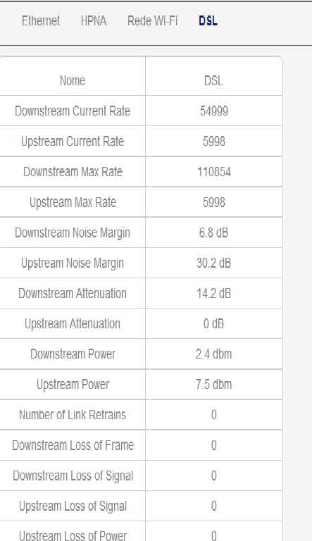

    boa noite a todos, minhas configurações vdsl são essas,
    (Plano 50Mbps down - 5Mbps up) Clique na imagem para uma versão maior
Nome:	         Sem título.png
Visualizações:	310
Tamanho: 	21,9 KB
    e eu queria saber se e normal com essas configurações quando chove ficar muito lento, porque vem acontecendo de uns dias pra cá e quando para de chove vouta o normal na mesma hora, tenho essa linha a 6 meses desde ja agradeço

    Tá correto amigo. Eu tinha o mesmo problema aqui e solicitei a mudança do cabo externo que era FE para o cabo FEB e os problemas acabaram.
    Solicita uma visita técnica e informa isso que te falei.

    Possivelmente há umidade entrando nas emendas do seu cabo. Mais ainda pelo fato de piorar quando chove. Tenta revisar a parte interna, ou faz como o colega disse, solicita pra gvt que mude o cabo desde o poste até a 1a tomada da sua casa.

    O Problema ai é SNR baixo amigo, esse 6.8db deveria estar acima de 9db segundo a tabelo, porem para ele ficar show mesmo, deveria manter em uns 15db, pois quando chove ou a umidade sobe, ele baixa mesmo.
    Possíveis soluções: Verificar emendas na rede e isolar ou diminuir a velocidade contratada para 35mb

    pode ser a distancia do armário, se for para resolver só diminuindo a velocidade.

    Amigo, é melhor 2 ou 3 links com 35mb cada e 100%, do que 2 link de 50mb bixado, isso eu garanto.
