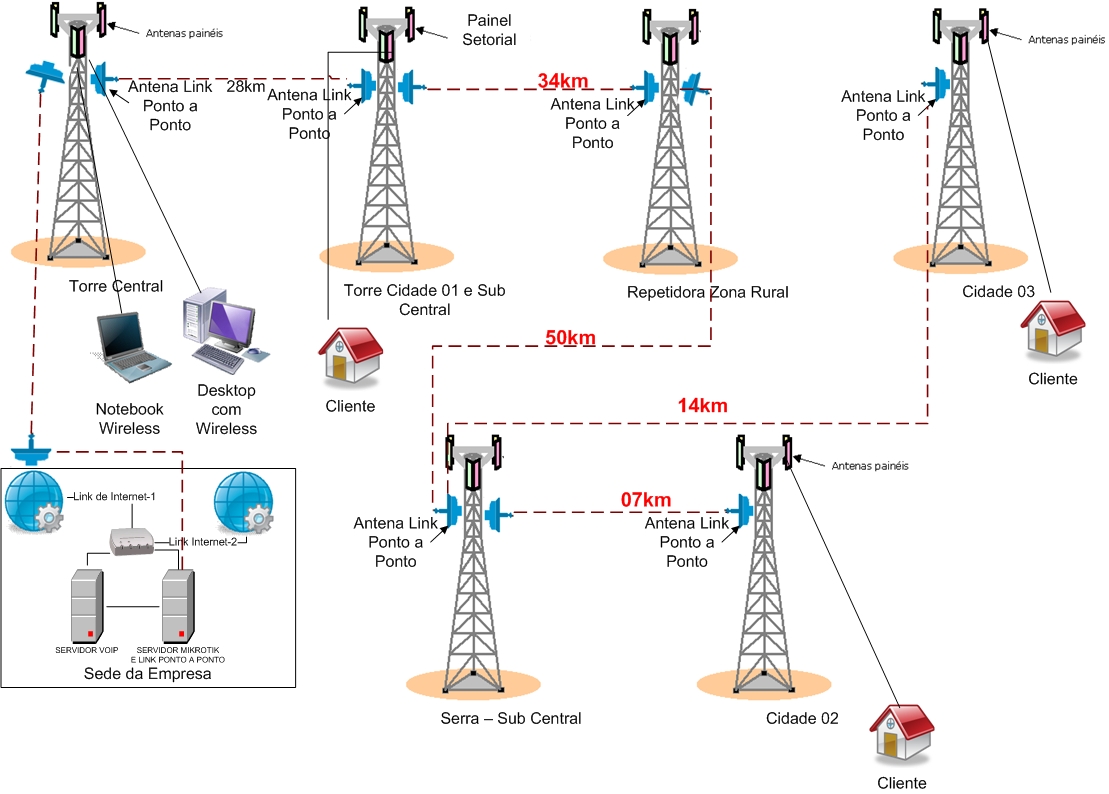

    Caro colegas estou querendo fazer um sistema que quando alguns dos pontos cair e a cidade ficar sem comunicação com a não ser da própria torre locas, que uma tela de avisa de manutenção entre em ação com um texto e telefones pra contato.
    Uso hotspot e estou anexando uma imagem da minha rede.
    Todas as Torres usam RB600A com os cartões da torres de distribuição cliente estão em modo AP-Bridge, o servidor faz DHCP de todos que se conectam na rede.
    Desde já obrigado a todos.

    opa amigo muito bom isso oh, agora não sei como te ajudar, axo que você pode fazer isso atraves do watchdog e scripts,..
    Qual programa utilizou para fazer essa topografia?
    Citação Postado originalmente por iuredaluz Ver Post
    O programa é esse Microsoft Office Visio 2007 tem ele em português e Inglês.
    Padrão Programa
    A propria mikrotik disponibiliza um software q faz isso, chama-se DUDE, é bem interaritivo, em pouco tempo pode aprender suas funcionalidades
    opa não gosto do DUDE, gera muito trafego na rede.
    Abraços!
    vc pode utilizar o snort também tem ótimas fnções ara sua necessidade, mas o dude se bem configurado, não gera tanto trafego e não minha pequena opnião só perde para o sistema de gerenciamento da sisco!
