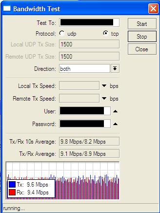

    Agora quero partir para o próximo passo, melhorar o throughput.
Nome:	         btest.JPG
Visualizações:	209
Tamanho: 	29,8 KB

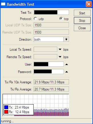

    PessoALL, habilitei o NSTREME e tive um salto de performance no throughput, no entanto o tempo do ping fica variando entre 1ms a 20ms independente do framer policy, quanto ao teste (anexo), o tx foi feito por uma RB433AH, e o rx vem de uma RB493(acho que foi por isso que o rx ficou mais baixo), agora pela quantidade de dados que desejo trafegar, prefiro ficar sem o nstreme, pois sem ele o throughput me é satisfatório e o ping fica em 1ms apenas e constante.
    Bom, fica aqui registrado mais um teste para quem deseja utilizar este protocolo e boa sorte!!!
    Obrigado a TODOS pela colaboração.
Nome:	         nstreme.JPG
Visualizações:	128
Tamanho: 	29,2 KB
