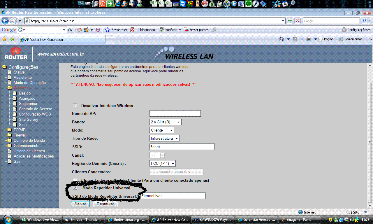

    assim eu consegui, mas pela rede não consigo nagegar de jeito nenhum.
Nome:	         ap.jpg
Visualizações:	478
Tamanho: 	104,9 KB
    Citação Postado originalmente por FernandodeDeus Ver Post
    vc precisa em primeiro lugar apenas configurar ele como cliente e mandar conectar na sua rede wireless ...tente navegar após isso vc entra no radio e assinala o REPETIDOR UNIVERSAL ...
    mas vc só pode assinal o repetidor universal após estar conectado em sua rede e ja navegando a cabo...
    qualquer coisa estamos ai..

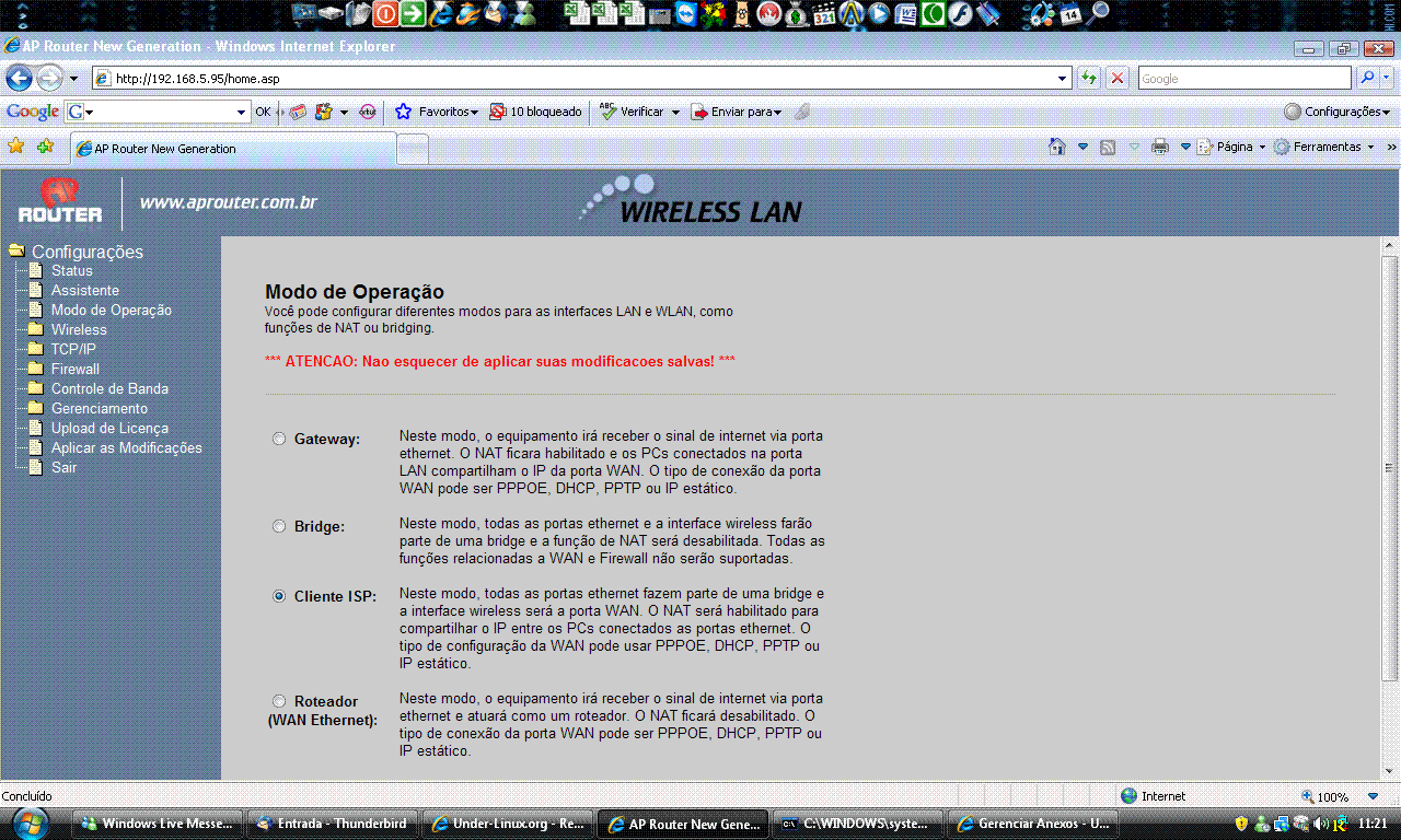

    Coloquei no cliente como Cliente ISP + repetidor universal.....Na lan não consigo navegar de jeito nenhum. O dhcp do radio atribui o ip na lan mas não navega. Tentei falat no fabricante o Firemax, mas não consegui..... www.firemax.com.br , sem sucesso, acabei ligando na ap router e pedindo algumas explicações do seu firmware que por sinal muito complicado e confuzo, nas video-aulas o proprio comentarista disse que o software era confuzo. Quando ele me pediu a versão do firm eu passei 7.3 e na hora ele disse que era pirata e que estava ligando muita gente com esse problema la e que eles não tinham nada com isso, pois a versão para radios de terceiros só vai até a 6.1 e que dai para frente é exclusivo dos radios da ap router por causa da memoria flash e ram serem boas , coisa que nesses radios ruins não deve ser nem a metade. Resumindo : o radio utilizado pela firemax esse lt 100i não tem memoria flash e ram suficiente para aguentar o firmware ap router 7.3 e por isso dos bugs que ele ta tendo.
