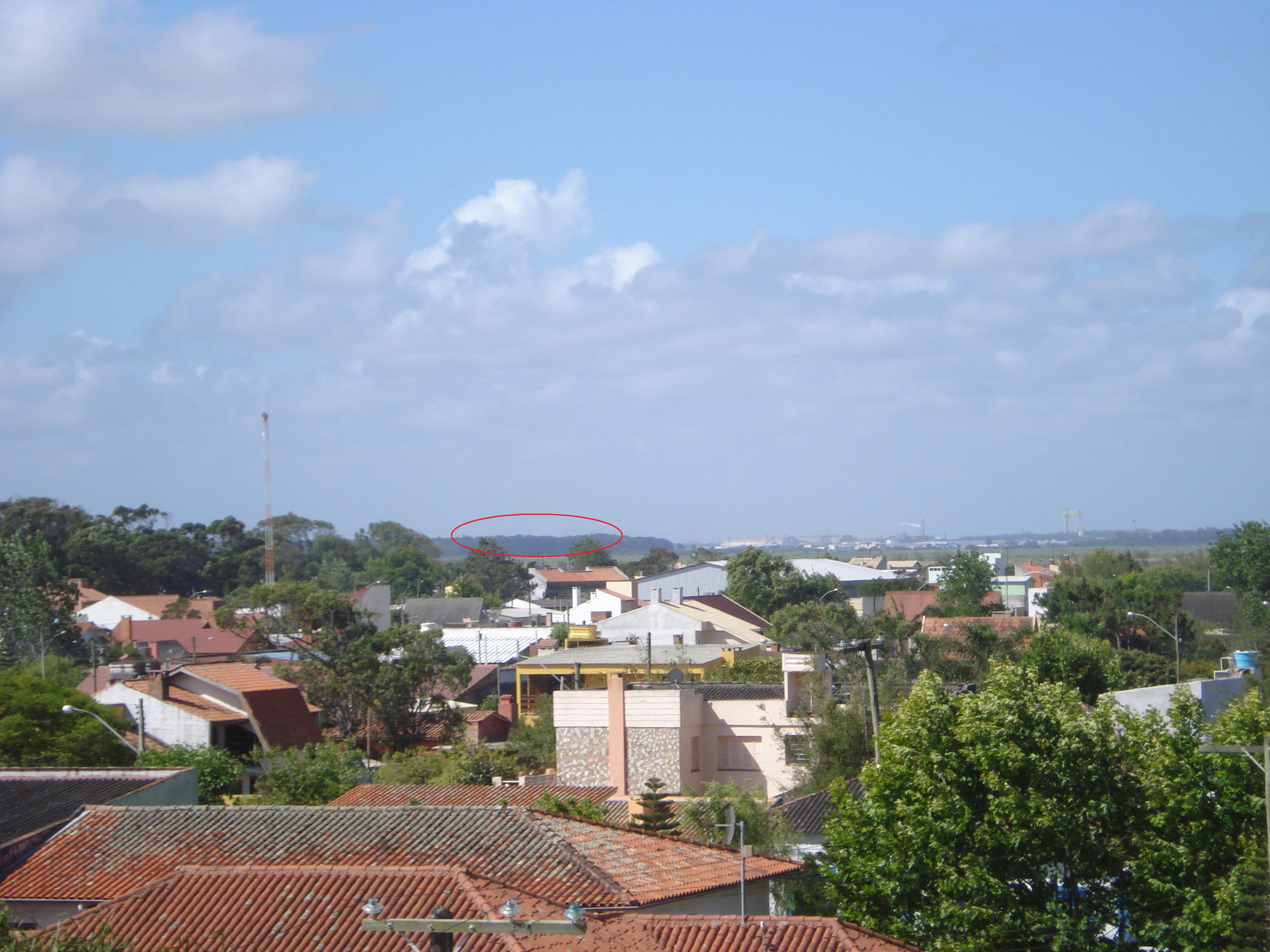

    ola...montamos um link com 18km usamos mikrotik de 900mhz com antenas yagi de 17db em uma ponta estamos em um predio de uns 40m e na outra uns com altura de 15m....e nao passa mais que 4mb sendo que nos temos um ponto em que possui uma floresta bem no meio, as arvores sao bem altas vou por a foto aqui...
    acredito que vai funcionar...agora depende de quanto vc qr passar nele

    funcionar vai, mas passar muita BANDA isso não tem como,
    passei 5 km 5 megas, usando o nstreme onsegui 12 mais ou menos
    mas o gasto foi enorme, rsrrr
    hoje estou estutando e contornar o morro com 5.8 e ter melhorias
