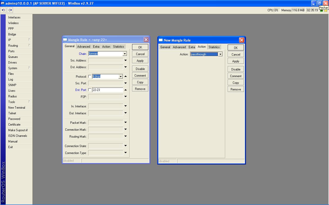

    Padrão passthrough
    O passthrough nada mais é que um analizador de pacotes ele fica analizando o trafego da porta ou do serviço destinto escolhido para analize
    por exemplo na foto:
    esta analizando o trafego das portas 22-23 (ssh-telnet)

    Habilitar o passthrough significa dizer que o pacote que acabou de ser marcado na regra deve continuar sendo analizado no canal que está e passar para a próxima regra abaixo. Desmarcar o passthrough, significa mandar o pacote para o fim da hierarquia de regras do canal em questao.
