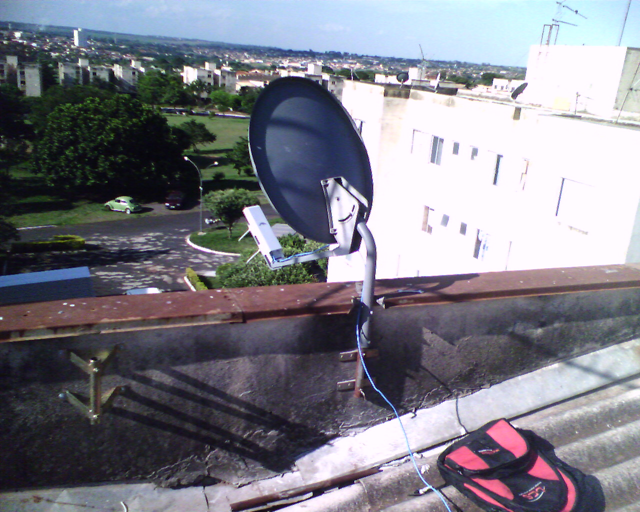

    Ae galera, comprei dois nanostation 5.8, instalei eles, estao a 4km e obtive um sinal de -85, passando 6mb de velocidade.
    Tenho uma antena da Directv aqui em casa e resolvi adaptar ela e colocar o nanostation nela, so q nao consegui sinal algum, alguem sabe me dizer se vai funcionar ou como devo alinhar a antena?
    Vi em um topico aqui para dexar em 70º para linha reta, foi oq fiz, mais nao deu sinal.
    http://img510.imageshack.us/img510/5823/image231rz2.jpg

    Amigo,
    Dar certo sim, soh tem um porém..., vc tem que colocar outra antena da mesma na outra ponta..., pois a polarização desta antena é linear pq ela eh off-set. vc pode ateh conseguir, sem outra antena mas acho dificil.

    apenas uma sugestão a próxima vez que incluir uma imagem no post adicione ela anexada ao post ao inves de hospedar em outro site.. isso ajuda muito pois em um futuro o site onde ela esta hospedada pode ficar fora do ar e iria atrapalhar o entendimento do topico.

    Ae galera, hoje atarde mexi de novo com a antena, antes sem a parabola, so com o nano eu conseguia um sinal de -85, agora, estou conseguindo um sinal de -75 ate -80, so que esta ocilando demais, coloquei so de um lado e setei no AP somente horizontal.
    Oq fazer agora, para obter um sinal melhor?

    cara, fiz com uma so e o sinal ja melhoro e funcino..
    Amigos, vou complementar algumas informaçoes que talvez possam ajudar, nao deixem de ver o topico sobre alinhamento deste tipo de antena para compreender melhor o assunto
    https://under-linux.org/forums/11996...a-zirok-offset
    Observer a polarizaçao da antena zirok, pois ela pode ser polarizada tanto na horizontal quanto na vertical, no post acima vc pode verificar como fazer.
    nao é necessario 2 antenas, pois a nano tem antena, basta que a antena externa e a interna do outro lado estejam polarizadas iguais, alias, nao esqueça de mudar a antena para externa na nano que vai trabalhar com antena.
    pelo que vi na foto, vc usou o suporte pela metade, vc usou o cano do suporte, mas nao usou o pé, e deixou muito inclinado, se nao vai usar o pé do suporte, nao use tb o cano dele, o cano deve ficar na vertical, para assim vc aplicar a angulaçao da instruçao.
