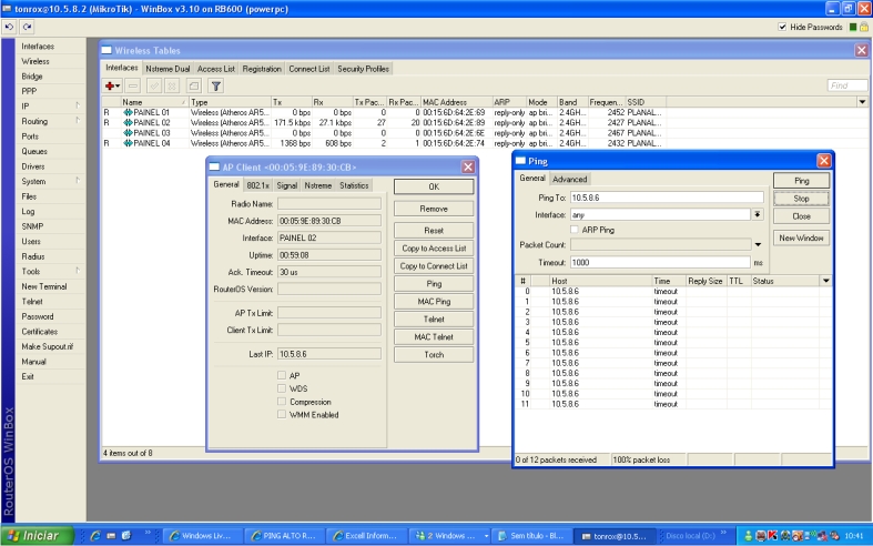

    3 - estão em anexo um print dos canais e de um ping q eu fiz em um cliente
    4 todas as setoriais minhas estão na mesma polarização o modelo delas é hyperlink de 17 dbi HG2417P-090

    4 antenas setoriais fortes dessa é ruim na mesma torre ainda + com mesma polarizacao mas tenta os testes desativando os cartoes primeiro
    quer dizer então q se eu diminuir pra 3 vai melhorar? me passa seu msn?
    Nao é q vc vai mudar pra 3 é obrigado a melhorar mas na teoria com ctz melhora pq a interferencia entre elas é menor, ruido é menor q elas vao receber ate de outras wirless q tem na sua cidade.
    Tem q avaliar varias coisas pq se vc tiver 300 clientes virados pra essa torre nao tem como tirar uma das setoriais, mas se nao tiver controla isso e vai dividindo e se o numero de clientes estiver aumentando muito tem q buscar uma segunda torre na cidade ou em cima de um predio pra deixar todas rbs trabalharem aliviadas e o cliente com sinal bom e poucos clientes pos setorial.

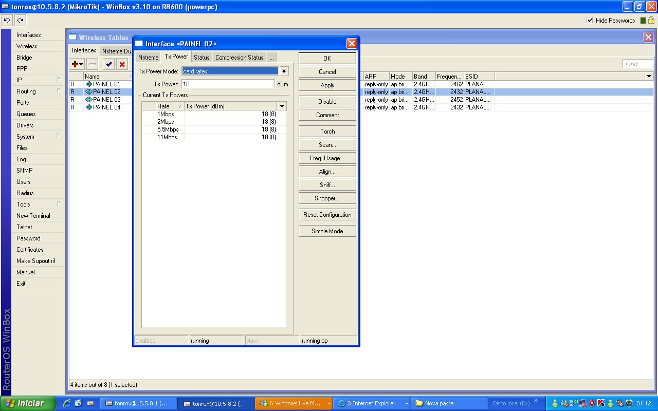

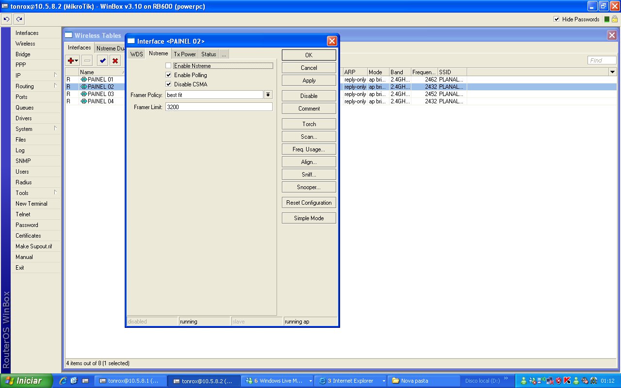

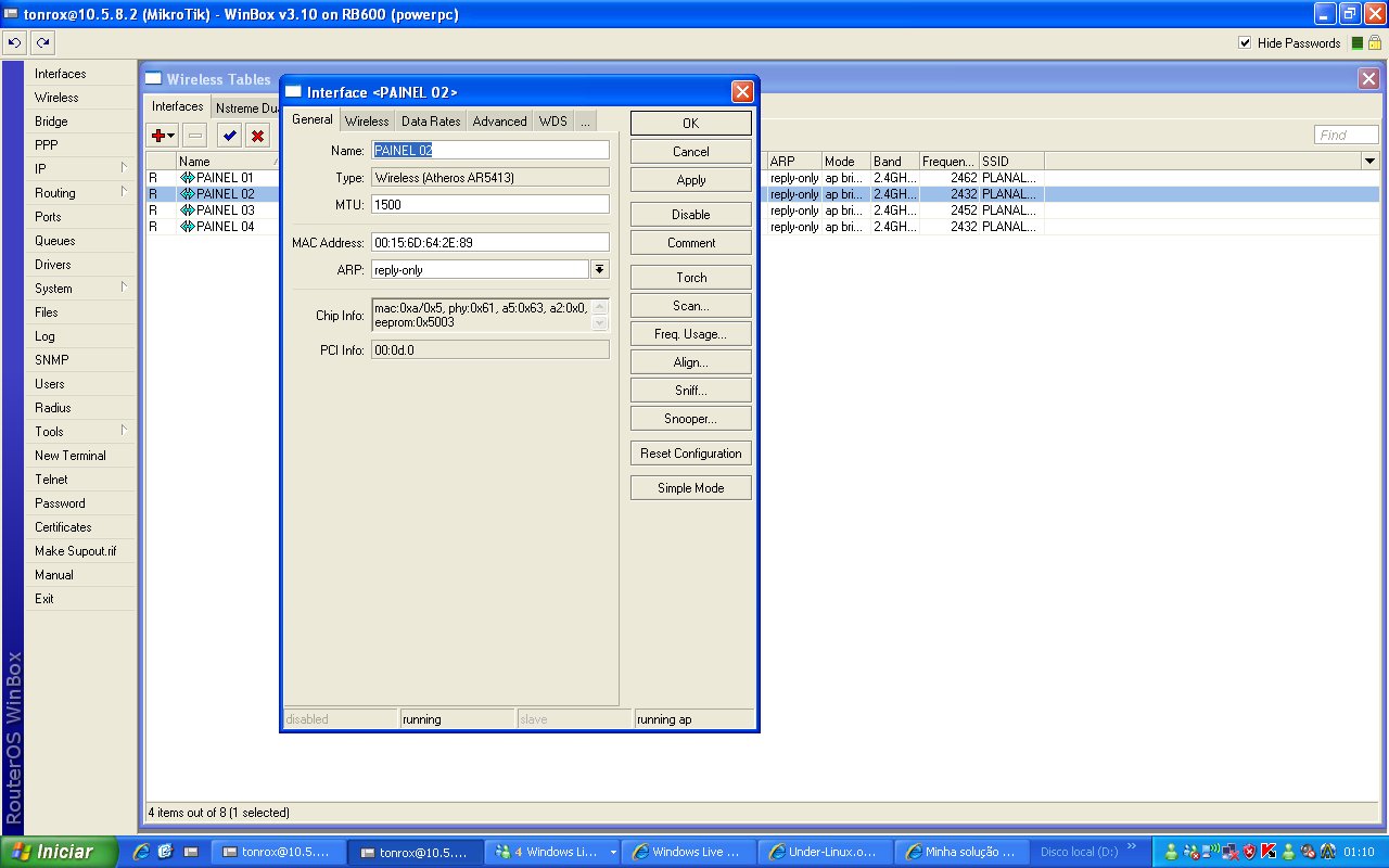

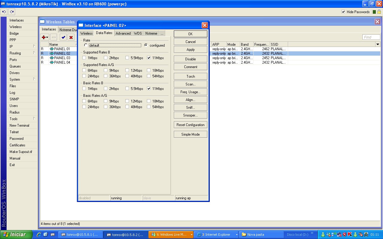

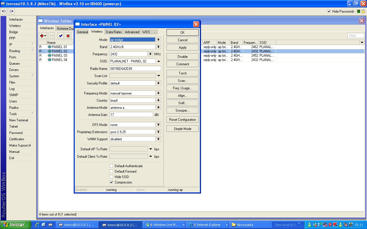

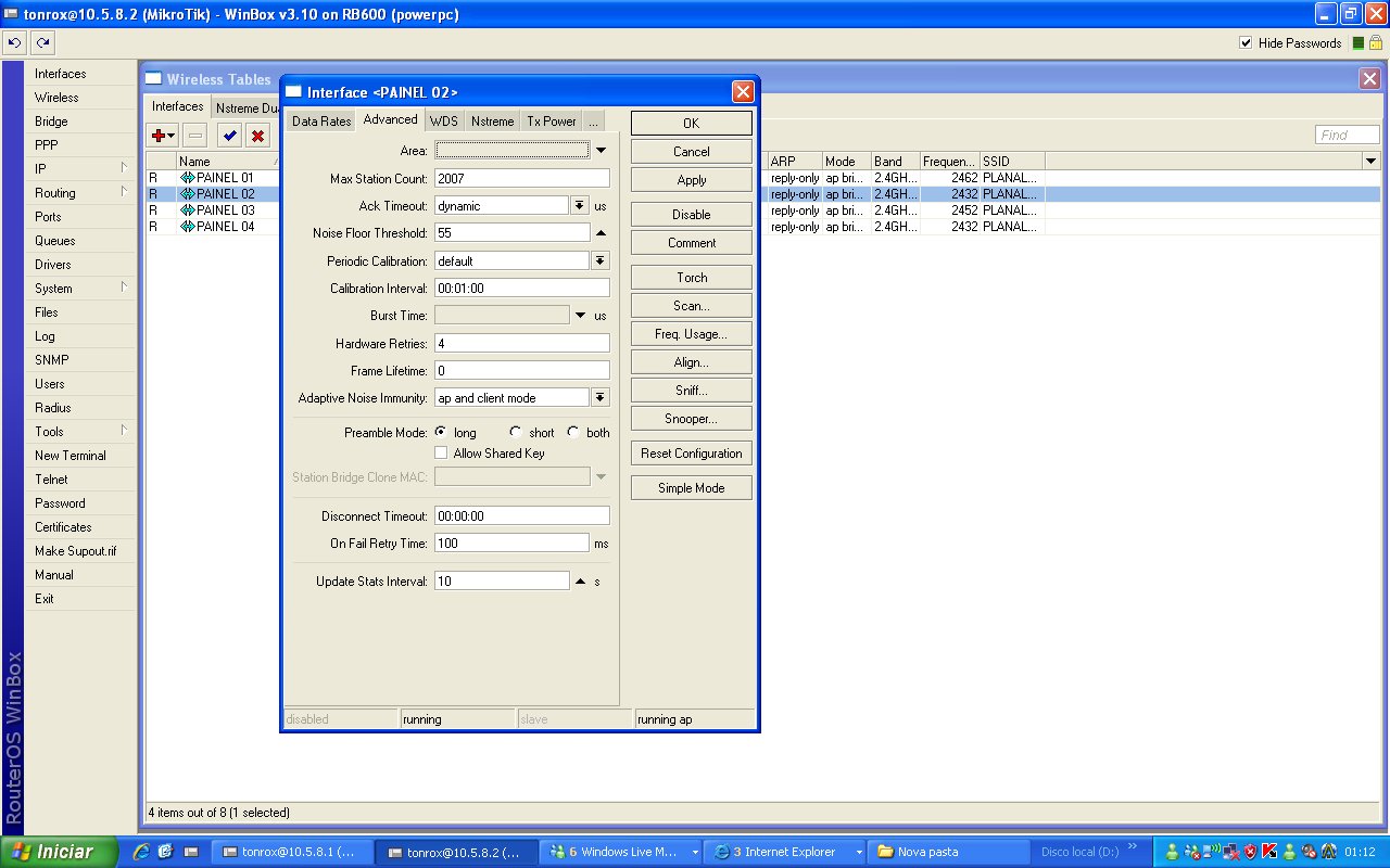

    que tal a galera q entende e que é mais expert na area de wireless colocar um print de suas configurações wireless no mikrotik, assim agente acaba compartilhando aprendizado e aprende juntos., vou começar com as minhas, qualquer pessoa q ver agum vacilo q eu dei nas minhas configuração por favor sinta-se a vontade pra me corrigir. em anexo as minhas configs wireless.

    dos 4 cartoes, tem 2 no mesmo canal e estao pertos. interferencia entre eles
    divide isso bem colocando canal 1,6 e 11 no caso de 3 setoriais q é o metodo q sofre menos interferencia.
    No caso de 4 setoriais coloca 1,4,8 e 11.
    No data rates marca o 5.5 soh pra nao exigir d+.
    No cartao deixa default a potencia e nao em 18. ate q pode ficar em 18 e soh alterar os de cima mas se n der muda o 18
    Faz esses testes primeiro
    quando eu coloco minha potencia em default descobri q o cartão passa pra 28 dbm ou seja os 600 mw que ele tem. esse cartão é o ubiquiti xr2. ou seja quando eu coloca a potencia em default fica ruim d+
    ta certo. eskeci dos seus cartoes. sao muito fortes. Aí deixa 18 entao mas altera o canal q ta o mesmo
