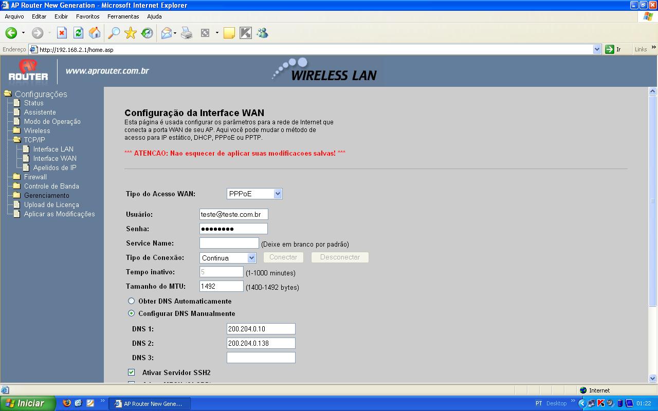

    stevens fiquei na duvida sobre o pppoe.. mais peguei um para fazer um teste para tira as conclusões e funciona sim certinho..
    ps. imagem em anexo...
    t+

    pois é... exatamente isso... ele disca e rotea para as outras portas.... eu sugiro que vc deixa a MTU em 1912 pois só assim que consegui conectar, o modo de operação tem q ser Cliente ISP (se nao me engano)... mas o meu maior problema esta sendo a latencia se tiver alguma config especifica que vc faz em wireless avançado eu agradeço

    consegui fazer rodar... acontece que os edimax q eu tinha comprado estavam com problema provavelmente foi no lote... estao escontados desde o ano passado... comprei um novo coloquei o firmware ApRouter 6.1 sem SNMP, testei funcionou que é uma beleza... ping baixo e roteando para as outras portas
    duas coisas
    1º MTU do PPPoE 1412
    2º Deixar o radio em modo B+G e em wireless avançado fixar o Tx-rate em 11Mbps
    somente isso e tenho .
