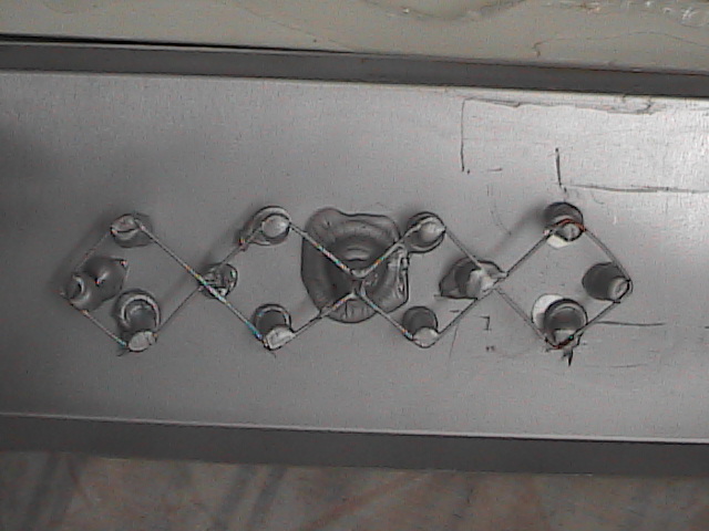

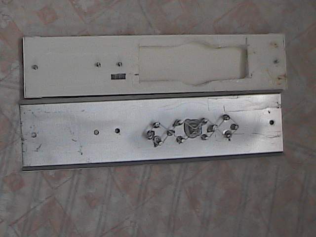

    Quando comprei as minhas, elas tem boa aparencia, porem vi que não prestava, resolvi abrir, e para minha surpresa o que eu encontrei dentor foi um arame dobrado aparentemente a mão, o vendedor me ligou varias vezes depois que postei as fotos aqui no forum, ele ficou pudo da vida queria que eu devolvesse as antenas e tirasse as fotos do forum, mas não queria devolver meu dinheiro não, queria substituir as antenas, mas de que me adianta pegar gato por gato? Eu queria mesmo era meu dinheiro, mas não devolveu meu dinheiro... segue as fotos novamente pra vcs verem.

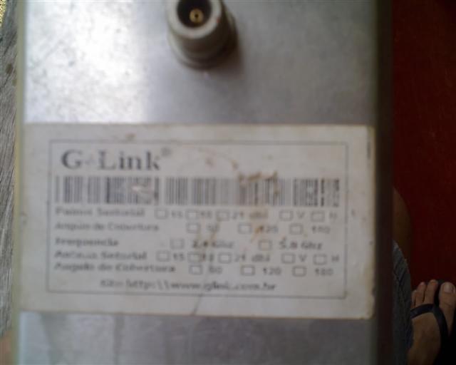

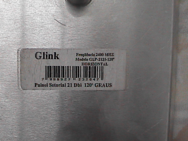

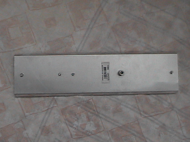

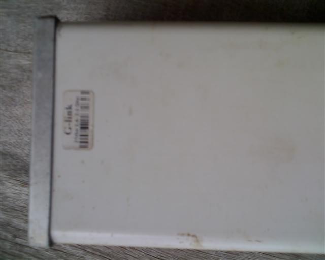

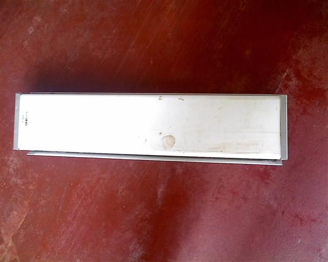

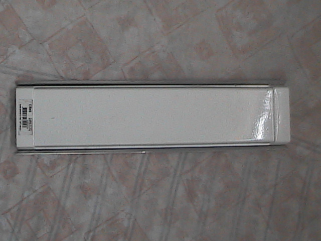

    amigo esse painel ai até o acabamento é escrot...mas acho que g-link e gi-link sao empresas diferentes, mas o painel que tenho aqui é bem acabado o selo atras é bem diferente desse ai, só nao consegui coloca-lo pra funcionar ainda prq nao entendia mutiro bem o que era polarização horizontal e vertical, (na realidade ainda nao entendo...mas ja sei que existem rsrs) vou fazer umas fotos e postar aqui do painel.
    posta as fotos das suas ai
    só uma correção meu painel é de 90 graus de 21db

    Que coisa meu amigo!!!
    Absurdo!!!
    Realmente os elementos irradiantes dessa "antena" não dão 21dBi!
    Coisa de procon e denúncia na Anatel!
    Só corrigindo meu erro na mensagem anterior: realmente o fabricante de antenas é G-Link. Gi-Link é fabricante de rádios que, por sinal, são até "bonzinhos".

    Sim,
    você está certo. As antenas são G-Link. Gi-Link é fabricante de rádio e não é nacional. Pena que as antenas G-Link (fabricadas no Brasil) não são boas. Eu gosto dos rádios Gi-Link, são de razoáveis a bons.

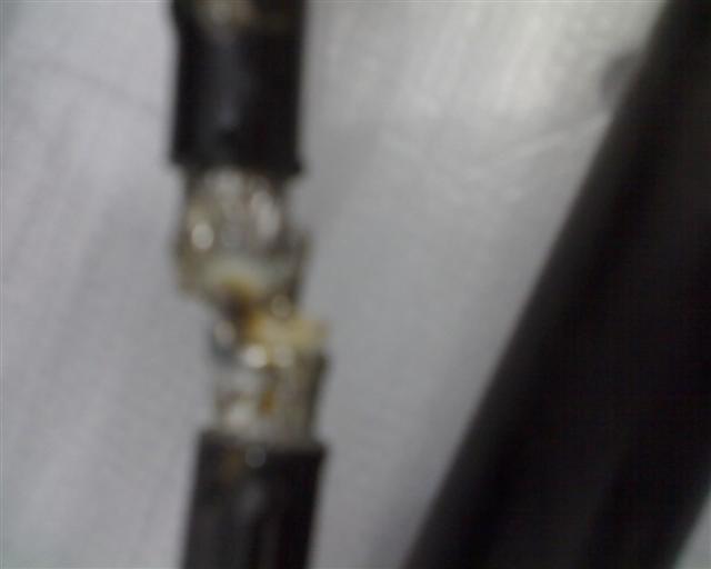

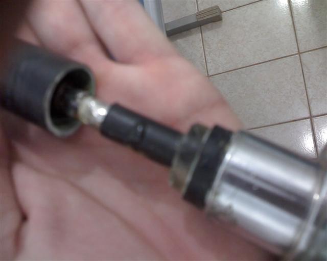

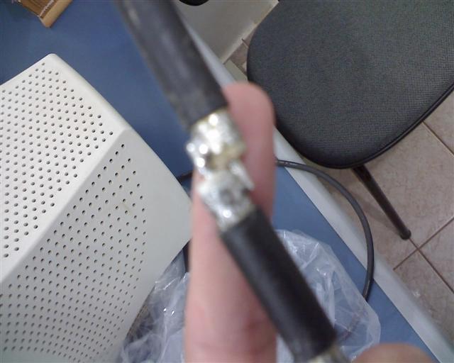

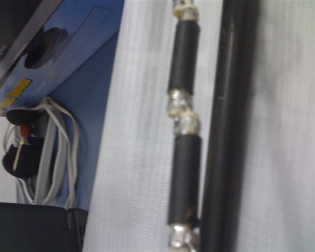

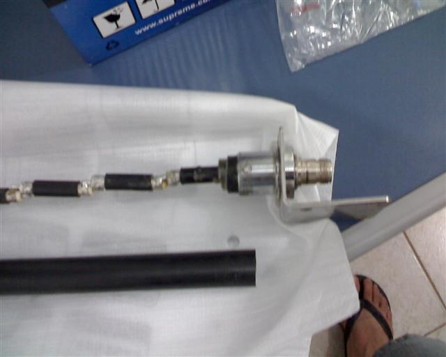

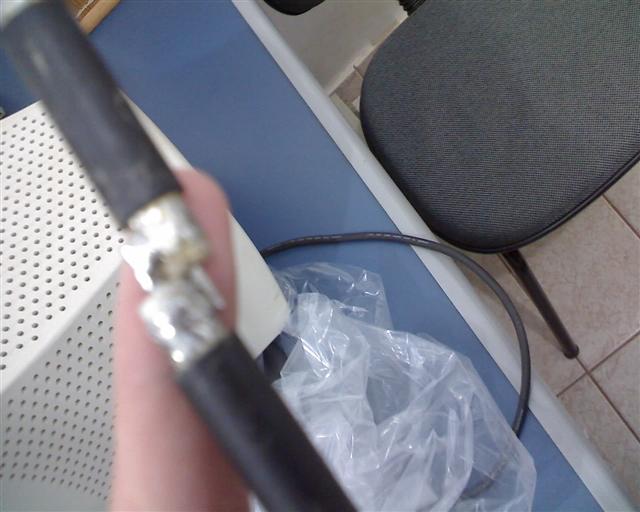

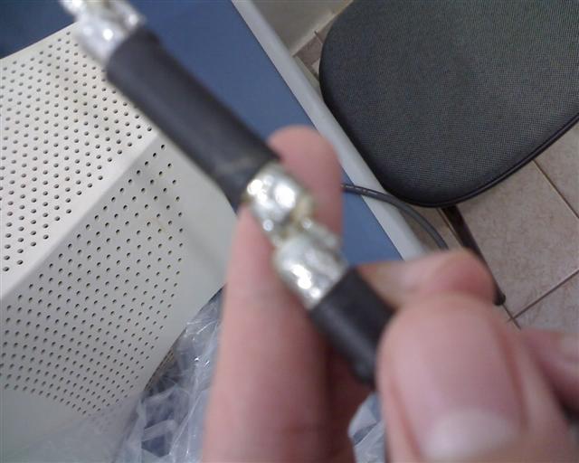

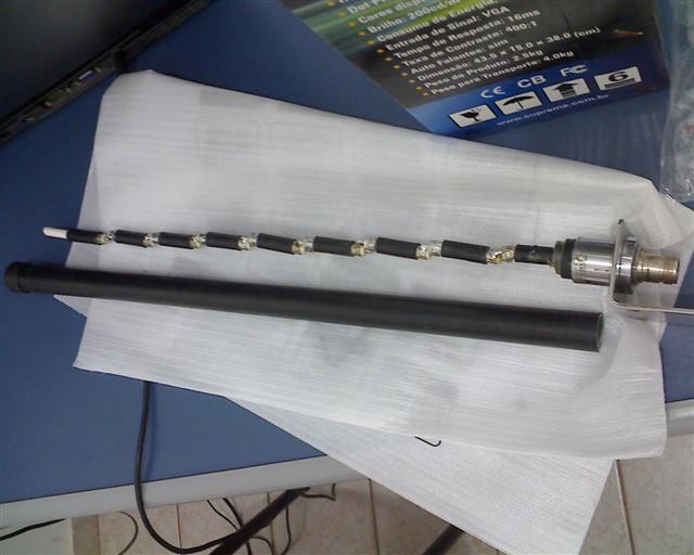

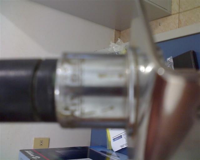

    eu nunca tinha visto, ai peguei de bobeira uma antena aquario de 8 dbi que estava aberta fiquei surpreso quando vi o modo que foi feita, é um cabo 213 todo soldado um no outro, nao que esteja julgando, afinal a anteninha tem um otimo sinal, mas parece uma verdadeira gambira...
    é aquario mesmo gente, tem o slogan e tudo no conector mas as fotos foram tiradas de um celular e de perto fica embassado.

    vlw gente .... pelo esclarecimento. .sabia que era bom de mais pra ser verdade
    hehehe é uma double-biquad .....quem quer tentar montar uma ai vai o link...não dá mais que 11 dBi...
