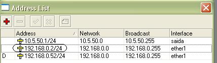

    Entendir,
    Pra acessar o Webbox internamente basta você colocar o IP usando para ether1, no meu caso http://192.168.0.2 como você pode ver na figura anexada.
    Já o Telnet externo eu nunca testei, mais concerteza se for possivel você precisaria redirecionar a porta 23 do modem para o Ip do MK do mesmo modo que é feito para o acesso ao Winbox.
