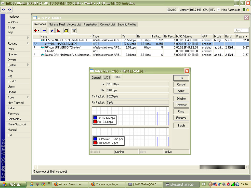

    Senhores da lista, olhem este print e me digão algo, lembrando, isso é um PtP com Engenius 5.8Ghz
    Não sei o que esta acontecendo, mas desde madrugada que ta assim....
    to analizando por parte, quando achar qual o problema eu posto aqui.

    Resolvido.
    O Problema estava em um servidor Linux, a qual estava usando toda a banda da ethernet da RB.
    Analizando a interface eth da RB percebi que tb estava batendo 98Mb, desliguei o Linux, e ficou normal.
    Só não sei explicar como a interface wan (wireless) tava aparecendo um TX de 98Mb, se o limite do cartão é 54.
    Alguem mais experiente possa explicar, pois fique curioso.
    Garto,
    talvez broadcast ou trafego da bridge/wds interno mesmo ...
    se vc der um "TORCH" na interface.. vai ver o que esta passando nela ... ai fica facil achar de onde pra onde.. e qual porta/protocolo é !!
