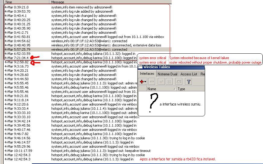

    postei uma imagem de log ela mostra que somente uma conexão wireless foi feita, o engraçado que isso não foi so um dia. eu uso fonte de pc ligada direto no conector de energia da placa.
    apos ela ter resetado o interface wireless somi e para ativar ela novamente as vezes desligo a placa e outras vezes dou reset pelo system.

    Citação Postado originalmente por allstrit Ver Post
