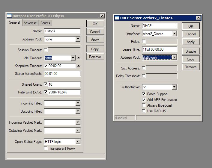

    Olá Amigos
    Estou com um problema aqui na minha rede, e o seguinte:
    eu usava PPPOE ai mudei para HOTSPOT para diminuar a mão de obrar
    só que agora esta acontecendo uma coisa esquisita aqui tem alguns cliente que quando estão conectados eles navegam por uns 5 minutos depois ficam sem navegar ai aguardam de 2 à 4 minutos e voltam, e se na mesma hora q ficam sem navegação forem e mandarem o o windows reparar a conexão volta normal ai passa uns 5 minutos ficam sem net dinovo.
    a solução q achei é a seguinte se eu for na casa do cliente e colocar um IP manual fica tudo certo só q isso me atrapalha pois mudo a faixa de ip de 2 em 2 dias e no caso de o cliente formata a maquina dele vai voltar com o problema e vai ficar gerando mão de obra.
    alguém já viu isso????
    o que fasso para acabar com isso???
    forte abraço!!!!!

    ta ae!!!
Nome:	         profile.PNG
Visualizações:	214
Tamanho: 	24,2 KB
ID:      	3771   Clique na imagem para uma versão maior
Nome:	         DHCP.PNG
Visualizações:	168
Tamanho: 	22,0 KB

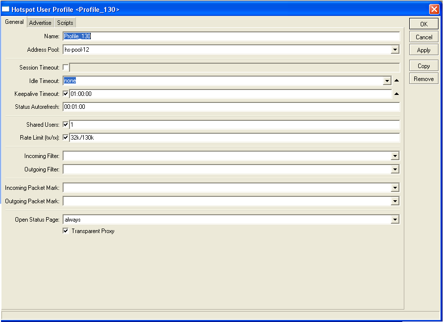

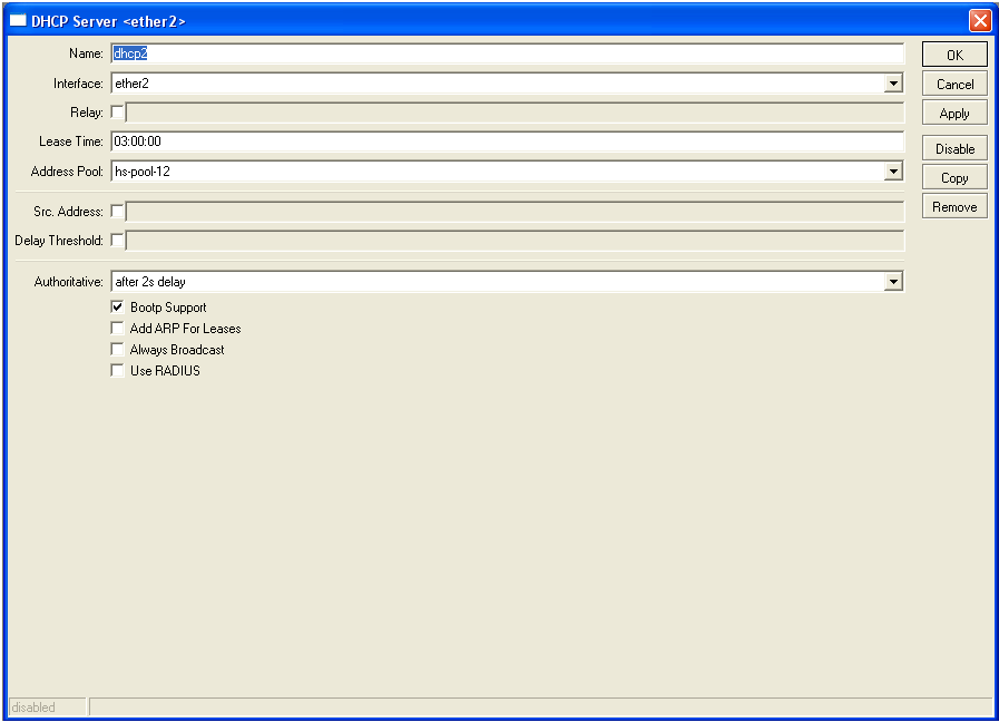

    Tenta deiar + - assim...
    só que eu uso static no dhcp por que eu nao uso pool.
Nome:	         Clipboard03.jpg
Visualizações:	239
Tamanho: 	54,9 KB

    amigo mudei aqui, tenho q testar para ver se vai continuar o problema.
    só que tenho duas duvidas no profile qual a diferença entre always e HTTP login no open status page????
    e no DHCP authoritative No, after 2s delay, after 10s delay e yes?????
