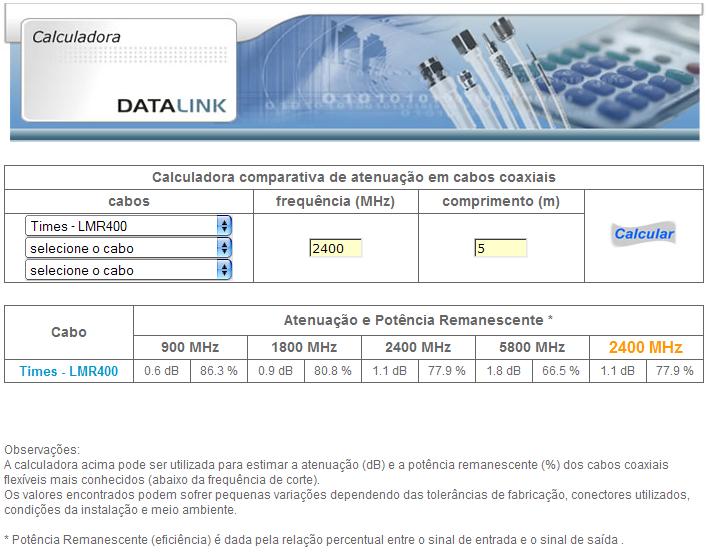

    Eu uso 5m de LMR-400 da Times Microwaves, no site diz que tem 0.9db de perda.
    Paguei R$ 18 o metro.
    Tu diz 0.9db para os 5 metros ou 0.9db por metro? Porque o CellFlex da Kmp (tem dois modelo, um superflexível e outro "normal") tem perdas de 0.18db e 0.11db por metros, respectivamente. Pelo menos é o que eu entendi na documentação, só faltava saber se na prática seria bom mesmo.
    ops da 1.1db de perda nos 5m, olha o print.

    Acredito que o CellFlex de 1/2" deve ter a mesma perda para este comprimento. Aliás, quanto sai o Times LMR-400 por curiosidade, em R$/metros.
