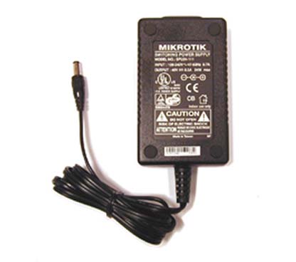

    Qual o voltagem que recomendam para ligar na RB433AH ou RB600A.
    Encontrei este ai:
    48v 30w Power Adapter + Power plug for RB230, RB532, RB153 (Europe, UK, US available)
    Vai uma imagem tambem
Nome:	         48POWCW.jpg
Visualizações:	253
Tamanho: 	34,0 KB
