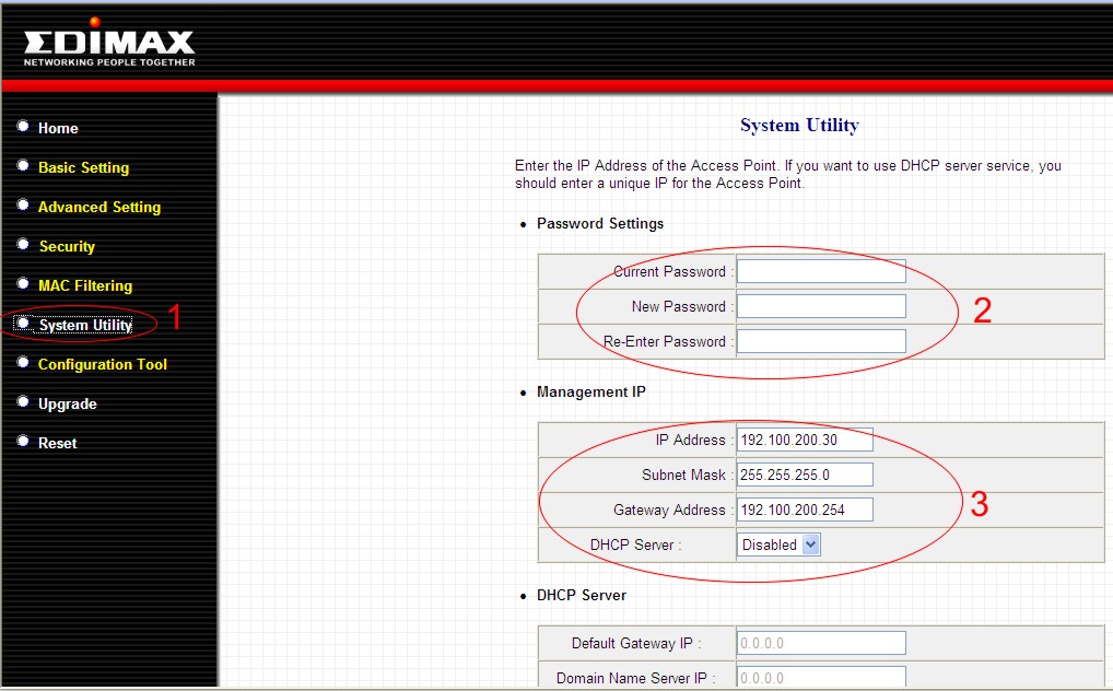

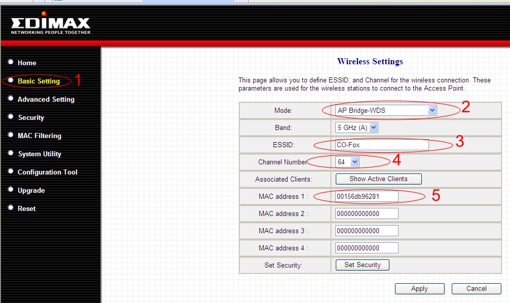

    Ola amigo, ele eh meio SIMPLEZão, mesmo pra conf. mas o basico é essas imagens ai.. em WDS... os dois vao mesma coisa...
    No radio 1 se selecioa AP-Bridge-WDs, e cadastra o MAC do Radio 2. e o resto, ip, senha, canal.
    e no Radio 2 mesma coisa q o 1.
Nome:	         Conf. Edimax 5.8.jpg
Visualizações:	846
Tamanho: 	159,5 KB
ID:      	3862   Clique na imagem para uma versão maior
Nome:	         Conf. Edimax 5.8-2.jpg
Visualizações:	744
Tamanho: 	168,6 KB
    Valeu amigão...deu certinho aqui, era um vacilo atoa, aqui ele ta com o firmware da ap router, agora ele ta funionando belezinha...
    Abraço
