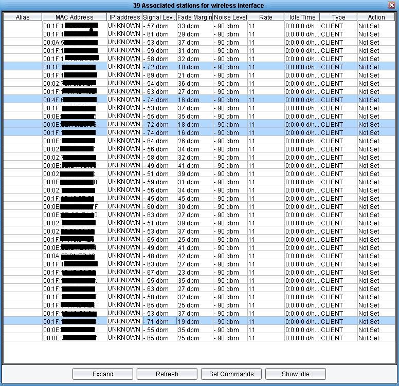

    Segue em anexo a tela com o sinal dos meus clientes.
    Eu marquei os clientes que estão com sinal a cima de -70dbm será que pode ser isso o problema da rede? Porque de manhã tem menos usuários conectados e esses que estão com sinal ruim não estão usando, quando muito tem dois de manhã.

Nome:	         Ajuda.JPG
Visualizações:	165
Tamanho: 	195,3 KB

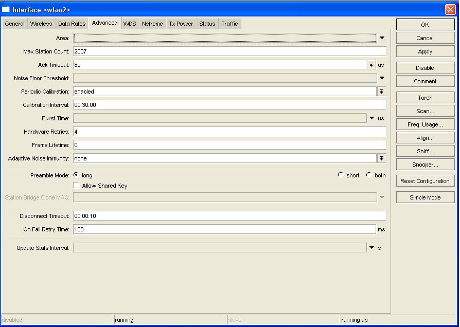

    Colega olha tenho uma cidade onde os clientes mais perto da torre ficam a 5km devido a torre está num morro afastado da cidade, eu tenho alguns clientes a -83 e chegam a conectar uns 28 ao mesmo tempo e não tenho problema de lentidão, mas o meu ACK tá cetado a 80us manualmente e a potencia do cartão está em 100mw.
    Teve uns tempos q aconteceu isso, te aconselho olhar a fonte, olhar qual a sua potencia pq acima de 100mw é só interferência, baixar a potencia dos rádios dos clientes pra no máximo 100mw e verificar o seu firewal pq dps q atualizei a lista de drup tambem melhorou muito.
    Tambem da uma olhada no ack dos seus clientes pq tinha uma setorial q não tava cetado a 80 e deu esse problema.
    Tambem coloque o "Calibration Interval" a 00:30:00 isso ajudou muito minha rede.

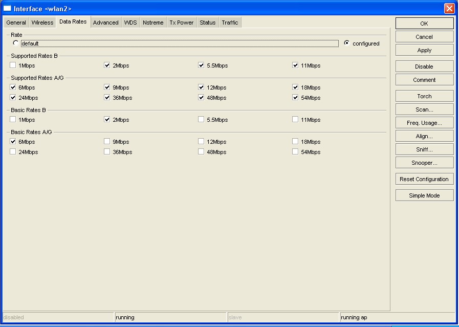

    Em "Date Rates" selecione "Configured" e desmaque e faça do jeito q está na imagem.

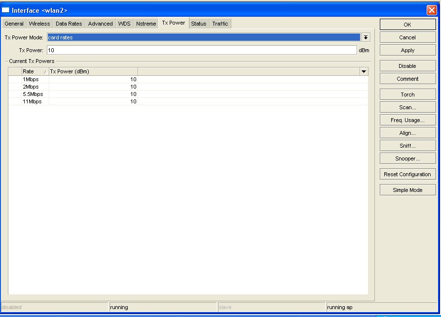

    OBS ai está setado a potência em 10 pq os cartões EnGenius Plus tem um erro e sempre vc tem q tirar 10, ou seja, 10 q está ai + 10 q é o erro do cartão então ele está a 20. Olha q tenho clitentes a mais de 11km da torre.
Nome:	         Advanced.jpg
Visualizações:	106
Tamanho: 	111,3 KB
ID:      	4124   Clique na imagem para uma versão maior
Nome:	         Date Rates.jpg
Visualizações:	110
Tamanho: 	87,3 KB
Nome:	         Tx Power.jpg
Visualizações:	99
Tamanho: 	76,2 KB
