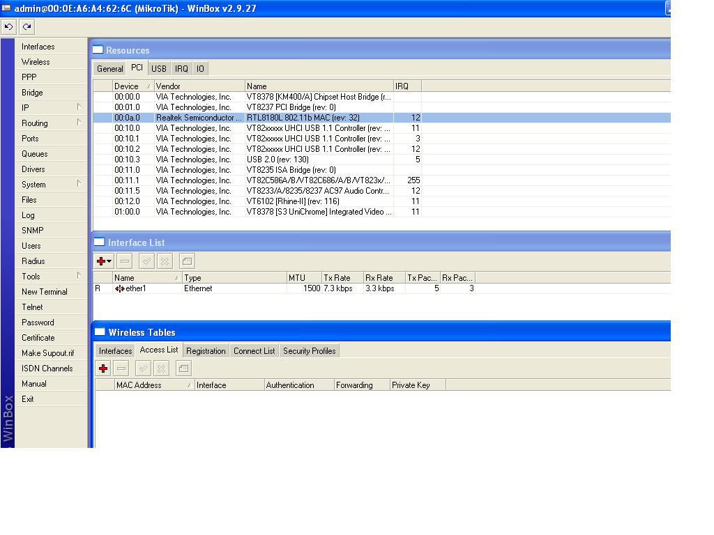

    Pessoal estou tendo dificuldades com meu Mikrotik PC
    trabalhamos com RB600
    Porem estamos testando um Mikrotik pc, depois de instalar ja testei com algumas placas sem ter pesquisado, estou com uma placa pci RTL8180l porem em system|resources|pci
    esta lá reconhecida a placa mas não aparece como wlan1.
    alguem pode me ajudar ??
    com mikrotik pc sou novato nao tenho nem ideia do que pode estar ocorrendo obrigado !!

    Tem certeza que vc quer usar essa placa super antiga mesmo?
    Coloca uma Samsung 2400P pelo menos, 50 conto.
    o mikrotik tem em si uma lista de softwares que ele aceita , chamado hardware suportado, vc tem que trabalhar nos padrões que ele aceita. te indco uma placa wireless que to usando aqui e é espetacular...engenius EPI3601-S , muito boa , da de 10 a zero na famoza dlink 510,520 e 530.
    Amiguinho,
    há inúmeros tópicos aqui no forum sobre placas PCI no Mikrotik, mas vou adiantar o principal: só funcionam placas de chipset Atheros e Prism, principalmente, dentre algumas outras. Por isso o colega citou acima D-Link, pois algumas são de Chipset Atheros. Sua plaquinha de chipset Realtek não funciona no Mikrotik, entendeu?
    sim amigo entendi obrigado pela ajuda ja fiz o pedido das plaquinhas só aguardar.
    Amigao, vc ta usando a versao 2.9.27 essa versao e antiga, entao placas mais novas nao sao reconhecidas, use a 3.22 que ja esta estavel! Tenho um arquivo que contem todos os Hardwares reconhecidos pelo MK, so pedir q t mando [email protected]

    Cara coloca um Dlind D520 ela é bem Boazinha, vale a pena e é baratinha, não precisa configurar nada é só colocar a placa e funfa, sei que vc deve estar pensando pq naum funfa nenhuma outra placa só essas com chipset atheros e prism, é que os caras que desenvolvem o sistema MK tenq pensar em qualidade, e que qualidade tem uma Realteck para wireless???
    Por isso soh funfam algumas placas
    Poe a D-link D520 q vai dar certo .
