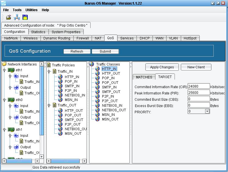

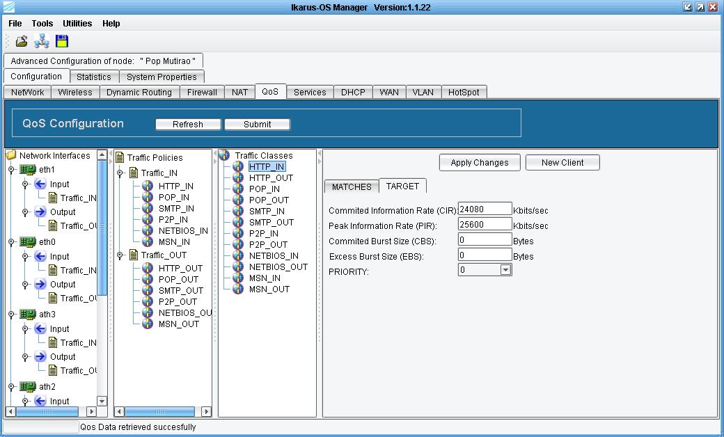

    Dá uma olhada como eu fiz o meu, mas eu limitei por protocolo, no caso aqui vou te motrar o http.
Nome:	         qos.JPG
Visualizações:	189
Tamanho: 	100,3 KB

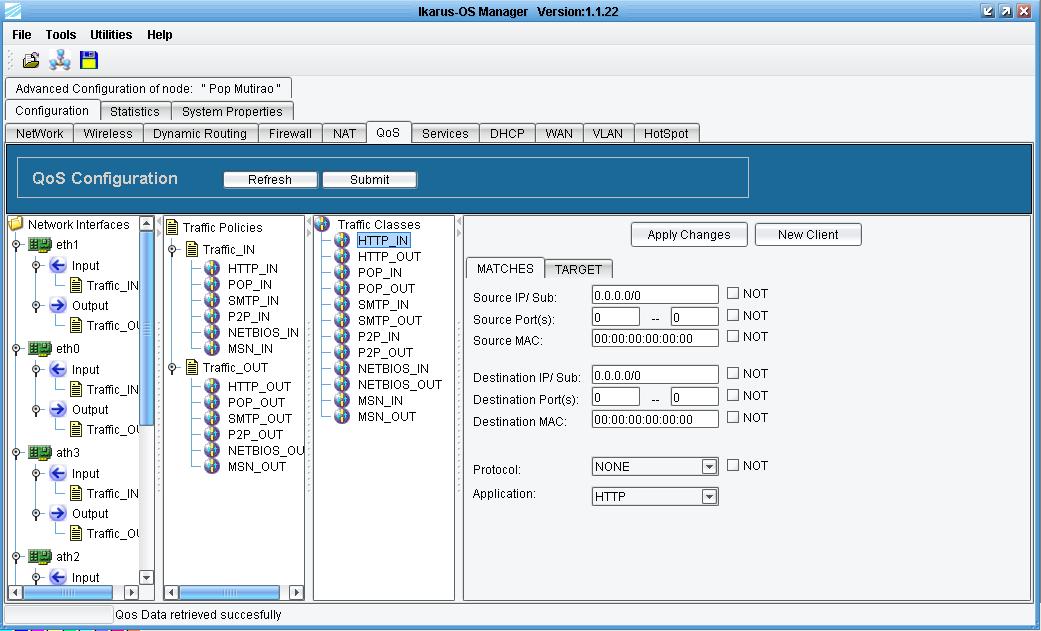

    Não abusando da sua ajuda, mas o que vc colocou na guia MATCHES?

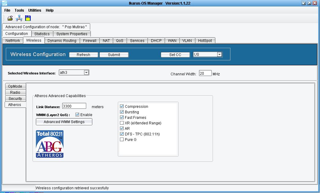

    Você marcou a opção WMM (Layer2 QoS) na guia Atheros em Wireless?
    Valew
    Eu deixo marcado a opção WMM, mas não mudo nenhuma configuração.

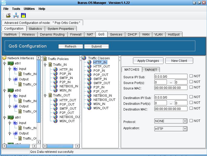

Nome:	         qos1.JPG
Visualizações:	154
Tamanho: 	105,5 KB
    Após colocar HTTP no Application na guia MATCHES, eu arrastei a Traffic_IN para o Input da interface e o Traffic_OUT para o Output da Interface, aí ele até aceitou e não deu mais aquela mensagem, mas aí não navegou mais.

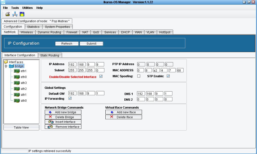

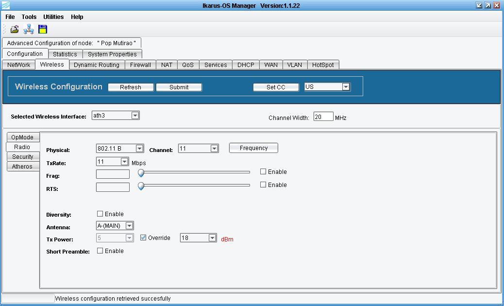

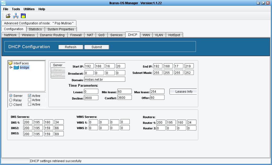

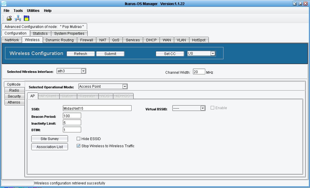

    Segue print das telas que eu faço alterações nas configurações.
    Se vc não conseguir, podemos marcar um horário e conversarmos por MSN.
Nome:	         network.JPG
Visualizações:	144
Tamanho: 	94,7 KB
ID:      	3995   Clique na imagem para uma versão maior

Nome:	         wireless-Radio.JPG
Visualizações:	110
Tamanho: 	81,6 KB
ID:      	3997   Clique na imagem para uma versão maior

Nome:	         DHCP.JPG
Visualizações:	140
Tamanho: 	92,4 KB
