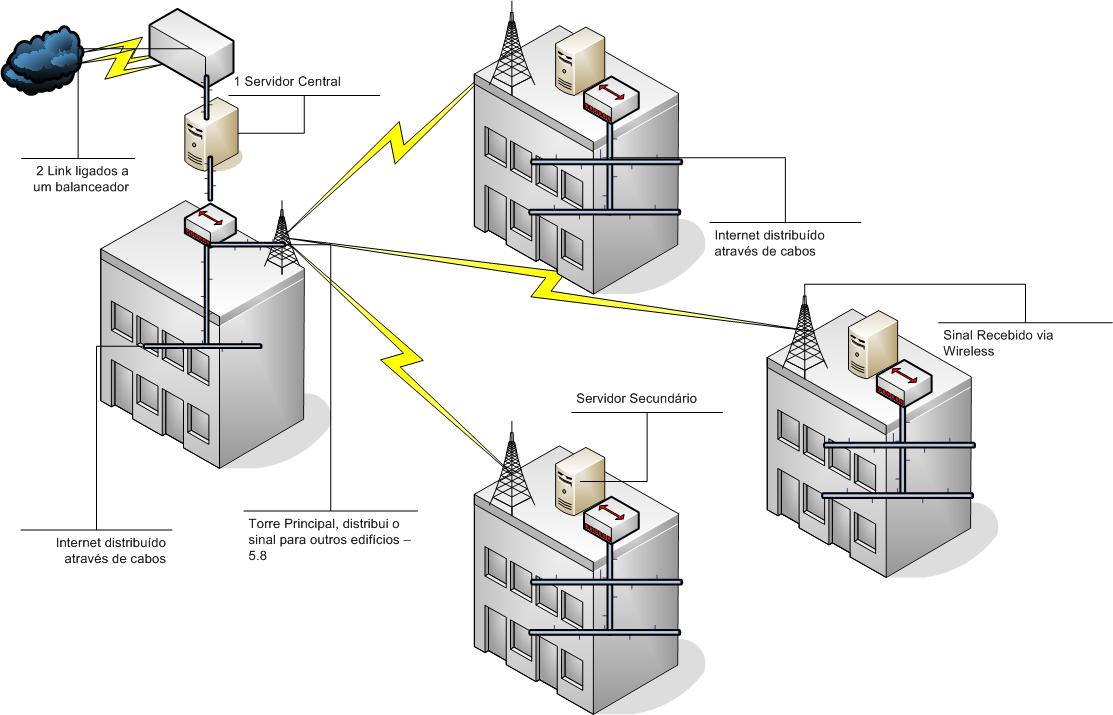

    Ola Galera Under,
    A uns 7 messes atras, comprei um pequeno provedor de um amigo.
    Porem, apesar de ter acabado de terminar a faculdade de Seg. em Redes de Computadores, possuia praticamente nenhuma experiencia em redes (pois nunca havia trabalhado na area, e tive pouco contato com informatica); Logo, tive que aprender tudo na marra (Circuitos, Balanceamento, Servidor, wireless, etc).
    Hoje, gerencio sozinho o pouco mais de 200 clientes q possuo.
    Estrutura basica em anexo.
    No Servidor, tenho as seguintes funcoes:
    Compartilhamento conexao
    Firewall
    Proxy
    Web Cache
    controle de banda
    controle de acesso (IPxMAC, so libera quem tem os 2)
    Servidor DHCPxMAC
    SSH
    Os equipamentos wireless que uso sao da marca aprouterWAP354 em wds, WPA e com controle de acesso.
    em cada edificio possuo um servidor (motivos: desafogar o trafego wireless no aprouter, ja que: dhcp/controle de banda/controle de acesso é feito localmente, alem de possui outro webcache no local)
    A estrutura que estou usando atualmente, esta funcionando perfeitamente.
    Mas estou pensando em expandir, comecar a atender clientes residenciais (casas).
    pensei em usar o que a maioria usa, MK.
    porem, o unico que tive a oportunidade de ver funcionando (apesar de pouco tempo, 1 hora apenas), nao curti nao...
    ja que era um radio com mk (o gerenciamento banda, etc e tal) era feito atraves dele...
    e sei la.. nao curto isso
    pretendo montar algo como:
    ap faz a funcao de ap (wireless) apenas
    e o servidor a funcao de gerenciamento (banda, cache, acesso, firewall, etc)!
    entao, o que vcs me recomendam para tal?
Nome:	         Estrutura Basica Rede.JPG
Visualizações:	261
Tamanho: 	83,2 KB
