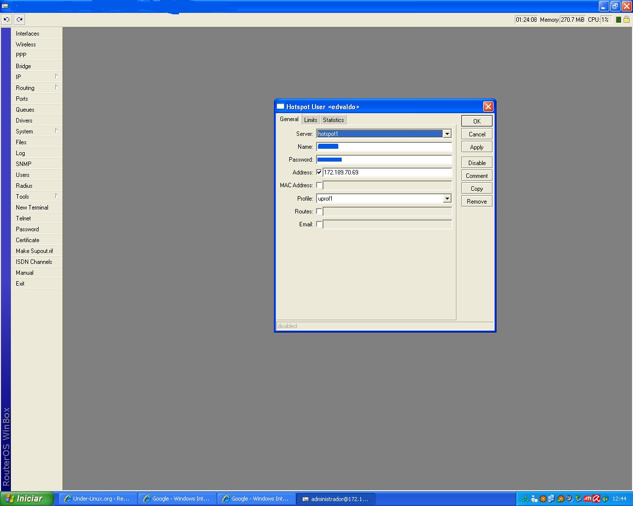

    Amigo na aba users do hotspot tem o local pra você adicionar o ip que deseja que o cliente fique pode adicionar o mac do cliente tbm pra ficar amarrado ok
    Espero que te ajude olhe a imagem
Nome:	         hotspot.JPG
Visualizações:	1150
Tamanho: 	88,9 KB
