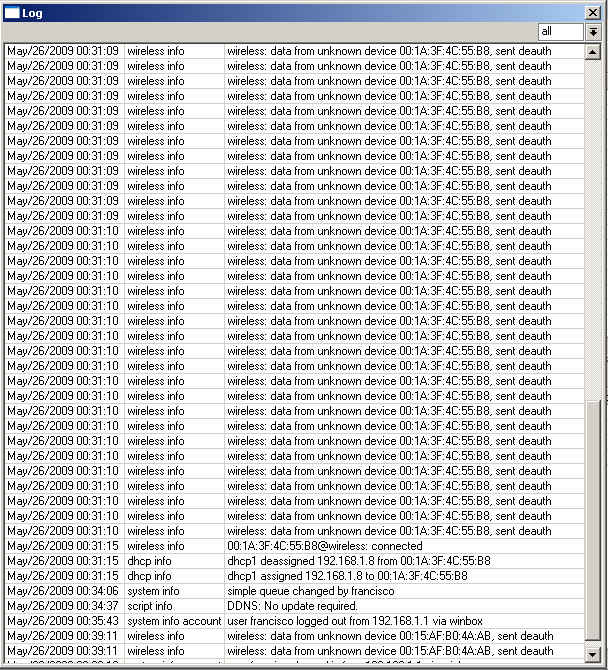

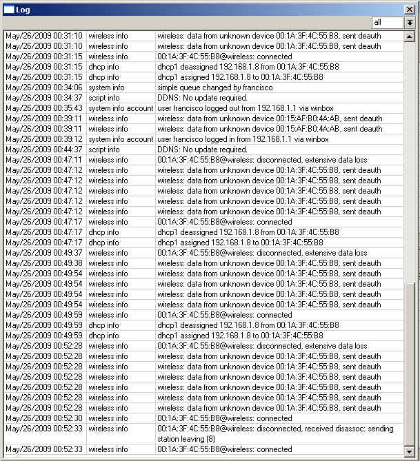

    Coloquei umas foto do LOG pra ver como está neste momento, esse MAC é de um cliente cadastrado.
    Ele chega pra mim de -65 a -75, ultimamente instável em -70
    Grande abraço amigo.

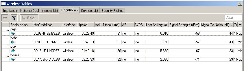

    Abra o Winbox em wireless / registration, em cima você vai ver a aba ACK, caso ela não esteja aparecendo click com o botão direito do mouse e escolha a opção Show Columms e depois a opção ACK Timeout.
    Posta uma tela com o ACK dos seus clientes, depois continuamos.

    Clientes wirelees só estou com 7 cadastrados aqui e 2 por cabo.
    Aí está a Screen como pediu.
    No aguardo....

    Pela imagem o ACK está ok.

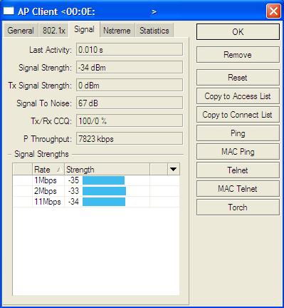

    Pessoal, estou com um problema deste num POP, uso setorial de 90º, tenho um cliente a +- 100m e ele esta sofrendo de: extensive data loss, e assim cai o pppoe, ja verifiquei o ack, o sinal do cliente está em -35 constante, alguém já conseguiu sanar este problema ?
    Obrigado, estou ficando doido....
    Em anexo o sinal deste cliente, ack em 30. PS o cartão esta em 50mw (17dBm), um R52H.
