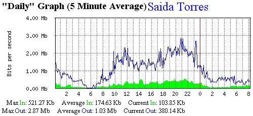

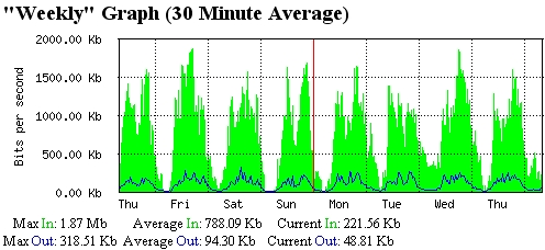

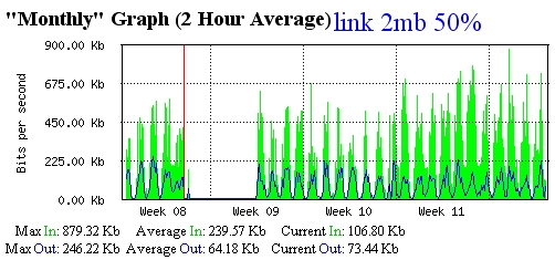

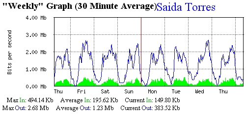

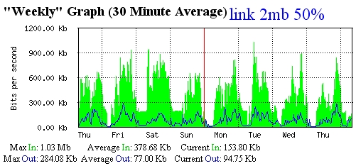

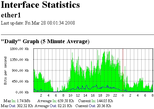

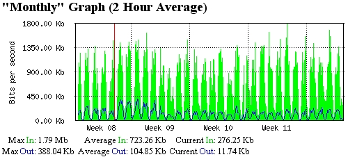

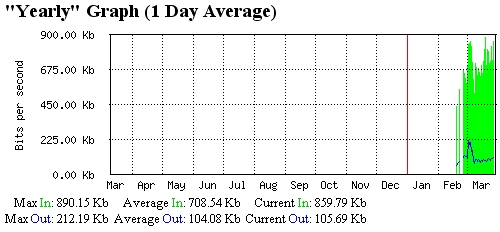

    Segue em anexo imagens dos graficos de consumo da banda.
    Link 2mb Full
    Link 2mb 50%
    Saida Torres
    E ai o q acham??
    Obrigado.

    Citação Postado originalmente por NetoGO23 Ver Post
    Link 2mb Full
    Link 2mb 50%
    Saida Torres
    E ai o q acham??
    Obrigado.
    Realmente tem algo de errado na tua rede, pois se notar bem você por vezes está topando seu link, a saída maior está sendo a que vai para os clientes (é claro!), emfim... só vendo mesmo para analisar melhor essa configuração!
    Link 2mb Full
    Link 2mb 50%
    Saida Torres
    E ai o q acham??
    Obrigado.
    Caro Neto, segue esta dica valiosa:
    na segunda aba do Queues do Mikrotik é onde você põe a banda garantida vendida ao cliente. Caso não coloque nada você estará garantindo 100% de velocidade ao cliente. Logo, quando 4 clientes navegarem no máxmo ao mesmo um link de 1 Mbps será consumido automaticamente.
    Nessa aba que citei ponha, por exemplo, 50Kbps. Essa é a garantia de banda do cliente; ou seja, mesmo que 20 clientes estejam navegando ao mesmo tempo a banda não será consumida por alguns e, sim, que 20 clientes conseguirão navegar ao mesmo tempo. Com certeza há outros ítens para serem vistos em sua rede. Revise-a direitinho e conseguirá pôr 80 clientes em apenas 1Mbps (a 256K).
    Ou você pensa que as operadoras vendem ADSL garantem banda de 100% aos clientes? Garantem entre 10% e 30%, no máximo.
