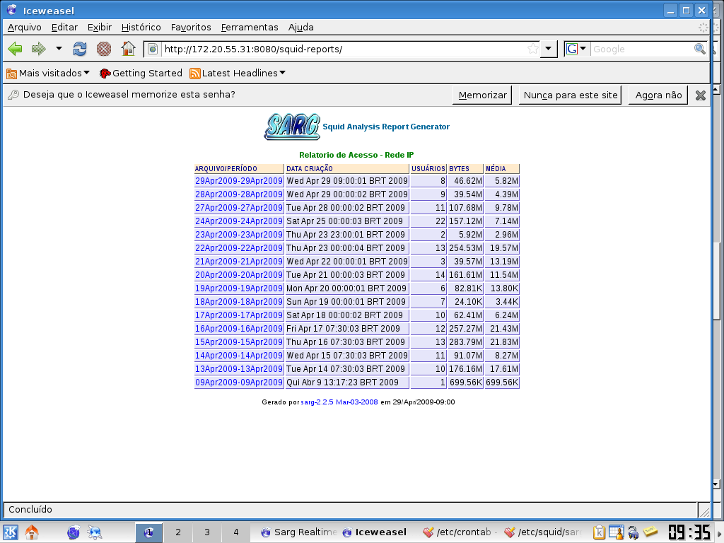

    Coloca o script no cron para rodar de 5 em 5 minutos ou de 2 em dois minutos
    Utilize o cron do root e um script com permissão de execução
    A ser coplocado no Cron
    Código :
    05 * * * * <endereço do script>
    Script a ser rodado!
    Código :
    #!/bin/bash
    HOJE=$(date +%d/%m/%Y)
    /usr/bin/sarg -f /etc/squid/sarg.conf -d $HOJE-$HOJE
    Detalhe que este script ira gerar o relatorio, separando-os por dia !
    Ficará assim:
    Verifique o anexo

    blz... montei um script com atualização a cada um minuto!
