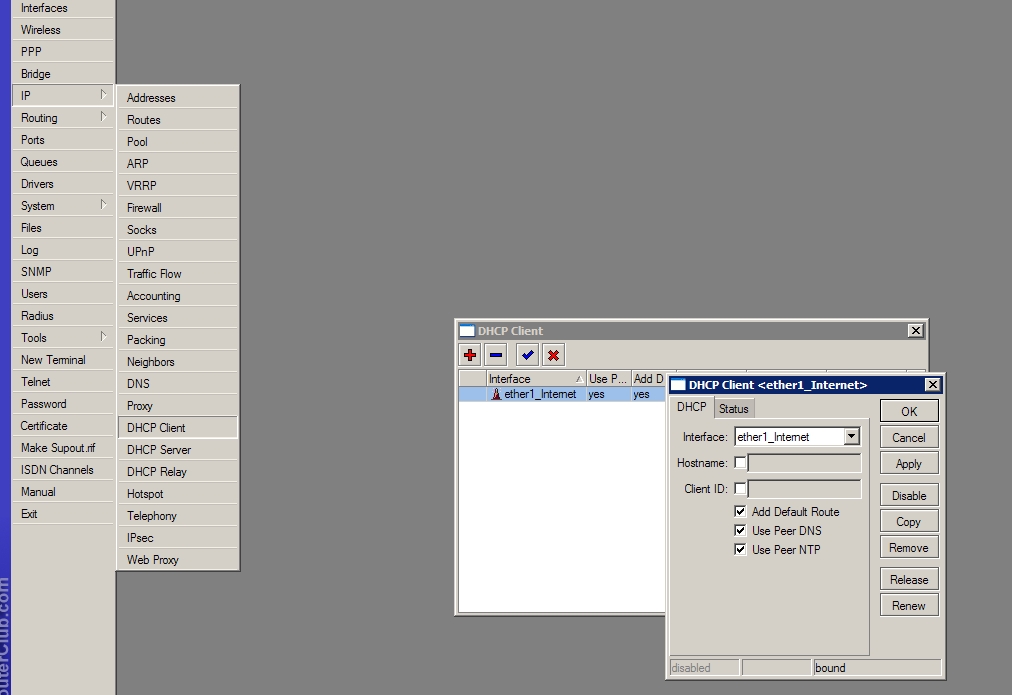

    Amigo, siga estes passos e você conseguira configurar....mais neste caso ele esta fazendo uma conexão pppoe. (discando ao provedor)
    https://under-linux.org/f99279-instalacao-e-configuracao-do-mikrotik-com-modem-adsl-bridge-passo-passo
    Ja no virtua é mais facil....basta adicionar a interface como DHCP client.
