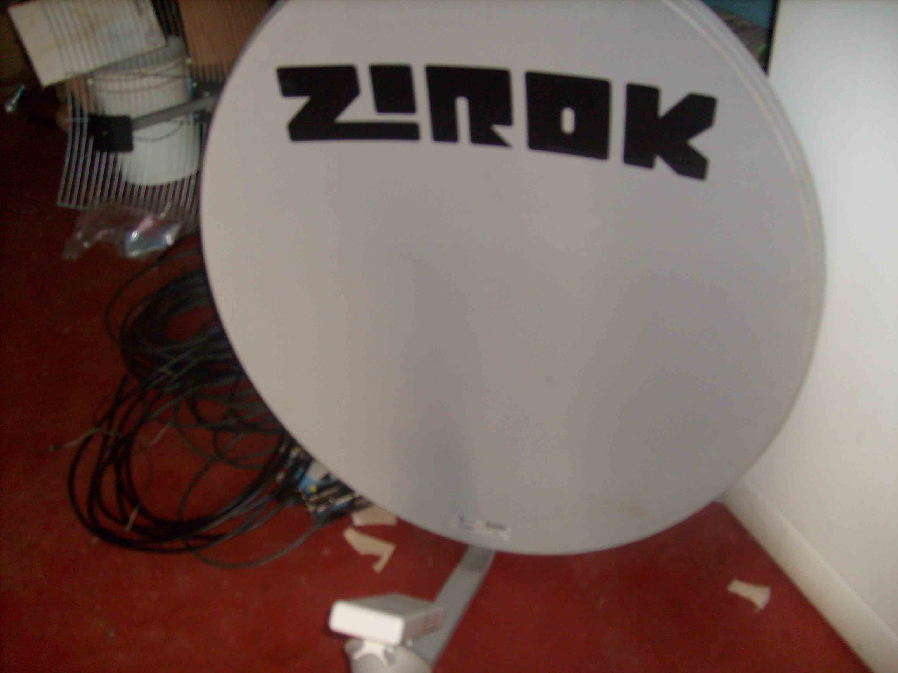

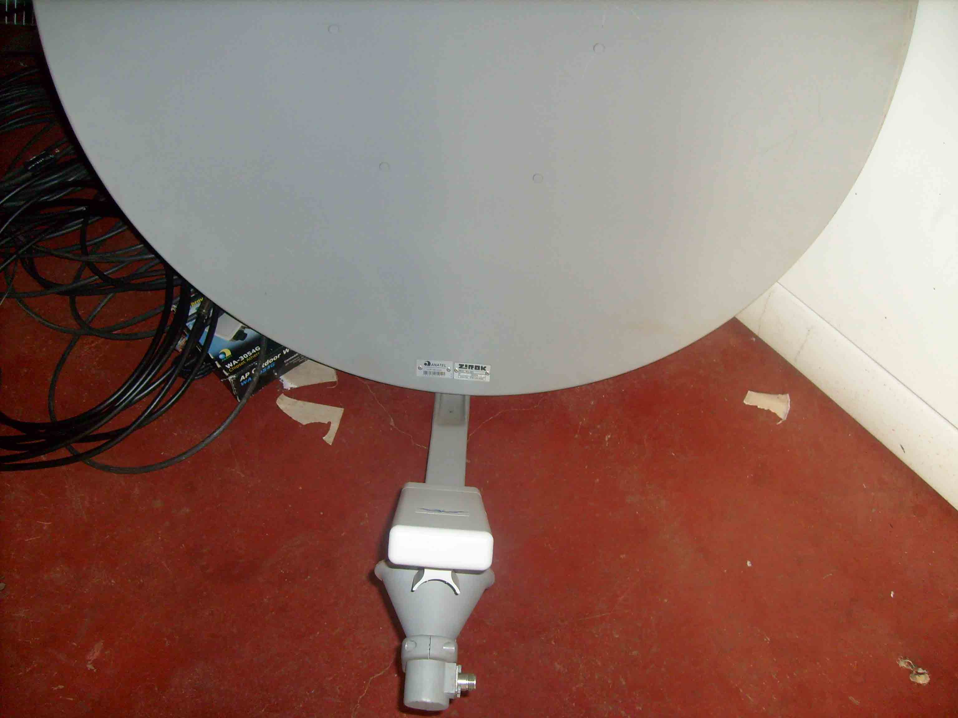

    saudaçoes amigos da Under. sera que consigo fechar um enlace de 26 km com este equipamento
    2-Antena zirok + 2nanostation2.4
    obs quero tirar o alimentador da Zirok e coloca os nanostation sera que vou conseguir

    Ola eder.
    Tenta usar os nanos acoplados a uma antena de grade de 25dbi. coloca eles com um suporte , como se fosse um L de frente para a grade +ou- onde ficaria a ponta do dipolo original dessas antenas. Eu usei aqui em um cliente pra teste e fechei 24km com -71 de sinal.Aqui tinha muita intereferência, de repente consigas um sinal melhor alinhando melhor e com calma.usei potencia padrão nos dois nanos.No nano 1 deixei acoplado a uma antena normal de Grade 2.4ghz hyperlink,ok. Usei 1 metro de cabo cellflex.
    Abraço.
    Se quiser, me manda as coordenadas que simulo o enlace pra vc com os nanos.
    saudaçoes amigos leandro e que estou com estes equipamentos aqui parado eu estou pensando em atender um lugarejo vai ter umas 6 pessoas obs (antena zirok e uma wll-905
