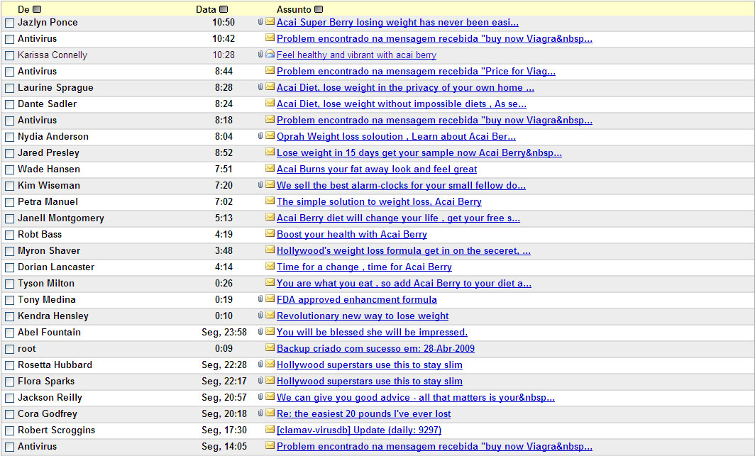

    Bom dia pessoa da lista, estou com um problema de spam aqui no meu servidor, desde ontem começou uma chuva de SPAM nas contas do meu domínio, cada conta está recebendo uns 80 e-mails de SPAM a cada 12 horas. Estou enviando dois arquivos em anexo, um log o comando ps -ef e uma tela do webmail que mostra as mensagens.
    Um outro anexo é do comando qmHandle.txt
    Se algum amigo poder dar uma dica ou se está enfrentando o mesmo problema e puder ajudar eu agradeço.
Nome:	         tela_email.jpg
Visualizações:	187
Tamanho: 	256,4 KB
