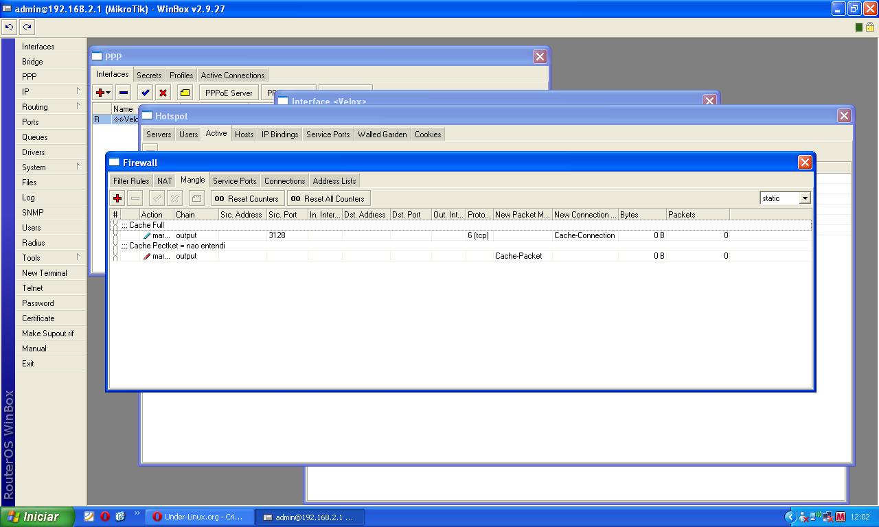

    Como saber se meu web Proxy ta funcionando??
    fiz todo o processo conforme Wiki do Catv e vi outros Scripts que faziam a mesma coisa.
    creio que ta tudo certo, a minha unica foi duvida, foi na parte de selecionar Interface de saide, ele listou a LINK(placa de rede ligada ao velox) Clientes(rede clientes) velox - Conexao ppoe feita pela interface Link, ai nao fiquei na duvida de colocar LINK ou VELOX.
    como poso ter certeza que ta funcionando?
    onde posso ver tipo quantidade arquivos em cache essas coisas.

Nome:	         CacheNAT.JPG
Visualizações:	203
Tamanho: 	118,0 KB
ID:      	5605   Clique na imagem para uma versão maior
Nome:	         maglecache.JPG
Visualizações:	170
Tamanho: 	120,4 KB

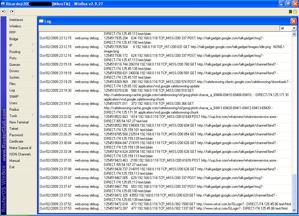

    Amigo quando tem trafego de clientes na sua rede abra a tela de log e veja. na minha fica assim veja
    fica mostrando toda movimentação e vc tb pode fazer um teste salve o download do msn e dp salve novamente e veja quanto sobe a taxa de transf
Nome:	         tela de log.JPG
Visualizações:	208
Tamanho: 	233,7 KB
