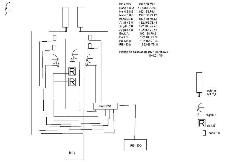

    Tenho uma rede mista com RB 1 433 e 3 X cartões xr2 fonte not 19 volt 3 aperes e paineis setoriais
    4 nano 5 loco usando os poe originais de 12 volts
    3 argrid 5.8 tambem com poe originais de 24 volts
    tudo ligado em hub 3 com 16 porta agora vamos a questão todas elas funciona muito bem com ping >1 mas as vezes começa da tempo esgotado as vezes 3 a 5 linha do ping e as vezes ele fica desconectado por mas de 5 minutos mas nunca chega a ficar desconectado nem por apenas 10 minuto sempre falha apenas um peça de cada vez nunca falhando mais que uma mas do nada o ping volta, ja fiz o teste se eu estiver conectando no nano via wi-fi e mandar pinga por exemplo o meu servidor e o nano que ta gerando o sinal o ping do nano não muda mas o ping do servidor que é via cabo falha ja troquei os poe ja troquei o hub alguem tem ideia todos os equipamentos são novos e ja troque os cabos 2 X por marca diferentes

    jovem, tudo indica que voce esta com um loop na sua rede ou tanto broadcast que para mesmo a rede, desenhe seu cenario ai pra nós e posta aqui rapidinho

    ola vou mandar o desenho Clique na imagem para uma versão maior
