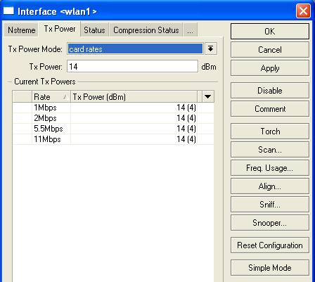

    Estava com um problema assim tbm, resolvi baixando a potencia dele em txpower...
Nome:	         tx.JPG
Visualizações:	379
Tamanho: 	30,8 KB
    Fixei o ACK em 91, baixei a potência para 17dbi (não padrão) e mesmo assim ninguem navegava normal... voltei com as mesmas configurações para o senao e estar a mil maravilhas... vou devolver o cartão!
