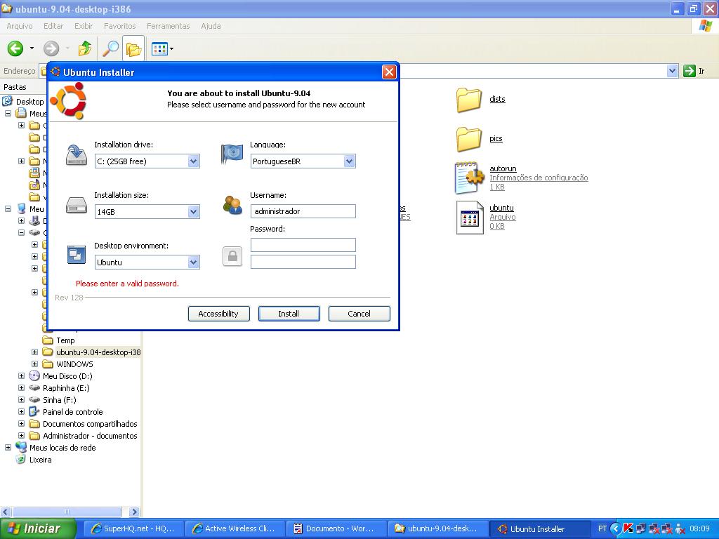

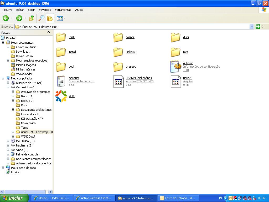

    Lincoln, bom dia estou enviando essa 02 imagens, a 1ª monstra o erro que da na hora de instalar pelo windows pedindo password e a 2ª e dos arquivos do ubunto do jeito que ta no HD esta no cd que dou o boot.
    grato
    henrique

    ahhh então naum é um erro...
    ele ta pedindo pra vc repetir a mesma senha nos 2 campos...
    verifique se essa eh a partição que vc realmente deseja instalar...

    valeu pela dica pelo xp pedi senha to terminando de instalar, mais quero instalar pelo CD mais continua não dando o boot, to instalando o Ubunto para poder aprender e tambem pq um amigo falou que o netunne programa p fazer cache só roda nele..
