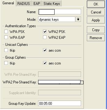

    Amigo, sim é compativel com aprouter aqui uso wpa2 aes com chave de 63 caracteres encriptado do tipo :
    1 - +'(Y/;c"/EG"KZqVn4[-R$(oab|vu9@5@d@Dz9o=|>E/B+l'>rBGzv~7w3E=_BB
    2 - IY&CyO!0`oA[R?aXN8Wy>$tqH-@(%r%E'Lxp;S\M1,Pmbx_f{7Rx.^n7|CtN? mJ
    3 - /MSIsmY6w7p]vR}\Ul|8R[w%UFp%mD_1jq88]n#u7{1R@D}&[Uvhmqud]t2.<DT
    se quiser ai esta o gerador destes tipos de chaves:
    Generate a Secure Password - kurtm.net
    no mk fica assim:
    https://under-linux.org/forums/attac...1&d=1245025103
Nome:	         wpa2.JPG
Visualizações:	225
Tamanho: 	24,1 KB
    Uma das melhores cripto. E ao contrário do que muitos pensam , fica bem leve.
    A úncia incompatibilidade que encontrei foi quando coloquei dois Nano2 para fazer WDS. daí não vai mesmo. Segundo a Ubiquiti é um problema de limitação de hardware.
    Mas não engoli essa, pois qualquer Apezinho faz isso.
