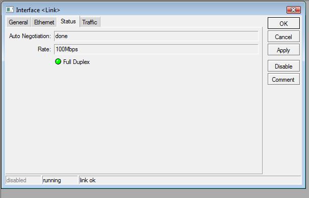

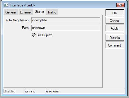

    Tenho 2 servidores mk em locais distintos. Alguem sabe da difereça que da de um para o outro quanto ao status do Link?
Nome:	         done1.jpg
Visualizações:	119
Tamanho: 	22,6 KB
ID:      	4407   Clique na imagem para uma versão maior
Nome:	         done2.jpg
Visualizações:	122
Tamanho: 	19,4 KB

    O equipamento que ligou esta interface não consegue auto negociação. Fixe a taxa de transmissão no Mikrotik. Descubra qual a taxa do equipamento ligado a esta interface e use este valor no Mikrotik.
    é um modem 10/100. Onde setar este valor?
