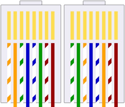

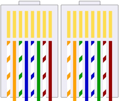

    Este cabo está em crossover ? se for o padrão nas duas pontas, terá que passar por um hub pra não dar pau. Cabo direto somente crossover
    se seus cabos estiverem como na figura 1 é necessário passar por um Hub, caso queira ligar diretamente no MK precisa montá-lo como na figura 2..
